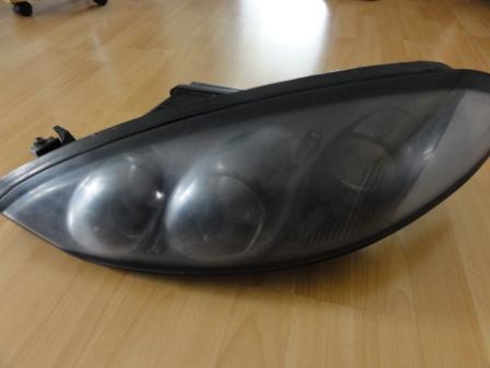

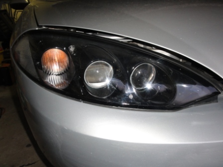

Der Orig. KLARLACK der ´drauf is ging ja sowieso ab bzw wird brüchig jetzt habt ihr sowieso stellen wo nix mehr drauf is und wird zwar matt aber kann mann ja polieren, ich hab keinenj Klarlack drauf gemacht da es durchs Hochglanzpolieren zu FEIN wird der Lack wird meiner meinung nach nix halten !!! wie oben in meiner Anleitung beschrieben nach dem polieren einfach 1 mal pro Monat kurz ne schicht Politur drauf und gut is (Bilder folgen gleich) ;) mfg. Michi
Auf den einen Foto matt der Scheinwerfer wie er fertig nass 1000 geschliefen war , und am 2 wo er ganz fertig is besser kann das net werden sieht am foto ein bissi anders aus leichter staub drauf und das Licht blendet in echt aber TOP!!! ;)
