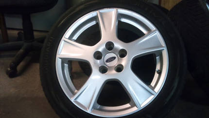

Habe mir wirklich schon im gesamten Board bzw. Internet den "Wolf" gesucht, um für o.g. Felgen das passende Gutachten / Bescheinigung zu finden.
Es sind original Ford Felgen (Hersteller Ronal).
Weder bei ronal.de noch bei anderen (z.b. wheelmachine) ist etwas zu finden. ;-(
Kann mir irgendjemand weiterhelfen ???
Danke ;-)
P.S.
Als Anhang ein Foto von der Felge....

Das sind die normalen Mondeofelgen (MK3). Ein Gutachten wirst Du dafür nicht kriegen allerhöchstens eine Herstellerfreigabe für den Mondeo.
Auf was für ein Auto willst Du die denn draufmachen? Mondeo MK3 oder was anderes?

Hier kann ich Dir nur den Tip geben, erstmal aufs Internet zu pfeifen und mit der eingegossenen Teilenummer bei Deinem Ford-Händler eine Unbedenklichkeitsbescheinigung für die Verwendung auf den dafür freigegebenen Fahrzeugen (das ist meines Wissens nur der Mondeo Mk3) zu erhalten.
