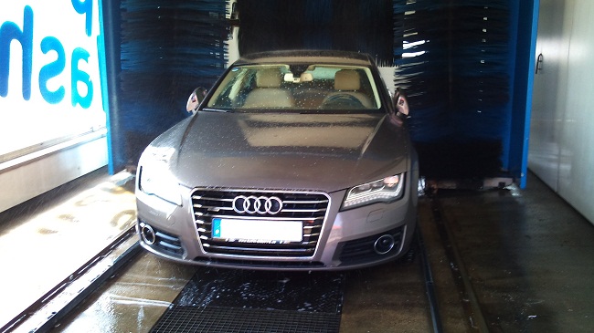

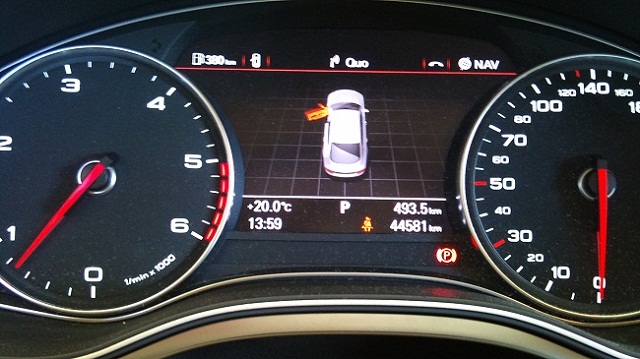

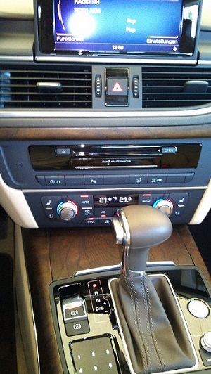

CLXer
da hast du wahr sonst endet es schnell am Baum. Ich bin auch sschon Autos jenseits der 200 und 300PS Marke gefahren. Istschon ein anderer Schnack sowas unter Kontrolle zu haben. Hier siehst du mal einen davon. 3,0 TDI Biturbo mit 313PS
Schönes Auto ;)
CLXer
Ja kann man nicht mekkern. Der und der A8 die einzigen Audis für mich
