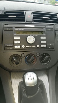

und zwar geht es um einen C-max Bj 2006
mit diesem Radio ( radio 6000 cd)[attachment=19459]

Die Größe steht doch gleich im Titel: 2 DIN. Das sollte also in Deinen Schacht passen.
Wenn Du wirklich schon so viel mit Radios herumgebastelt hast, solltest Du das aber bereits wissen.
CAN-Bus hat meines Wissens nach jeder FORD, der nach dem Jahr 2000 auf den Markt kam --> Dein C-Max also auch.
Mittels CAN-Bus werden viele Dinge gesteuert. Z.B. das Intervall des Scheibenwischers, bei Klima-Automatik wird diese via CAN-Bus gesteuert u.s.w.
NG
Wenn durch das vorhandene Radio nicht irgendwelche Zusatzfunktionen gesteuert werden wie bei den ganz neuen Systemen, dann sollte ein Austausch problemlos möglich sein.
U
Das vorhandene Radio 6000-CD ist "nur ein Radio", hat also keinerlei Zusatzfunktionen. Es ist in der Produktpalette das einfachste aller angebotenen Seriengeräte.
Ohne einen passenden CAN-Adapter fehlen dem neuen Gerät ein paar wichtige Daten, die insbesondere das Navi und die optionale Rückfahrkamera brauchen: Fahrgeschwindigkeit und Rückwärtsgang, und eventuell auch die alles entscheidende Information über die eingeschaltete Zündung. Erkundige Dich VOR dem Kauf des Gerätes, ob ein CAN-Adapter dazu erhältlich ist.
PS: Viel Spaß beim Zusammenlöten der einzelnen blanken Strippen des Kabelsatzes an einen Quadlock-Adapter. Das Billig-Angebot hat also auch seine Kehrseiten.
