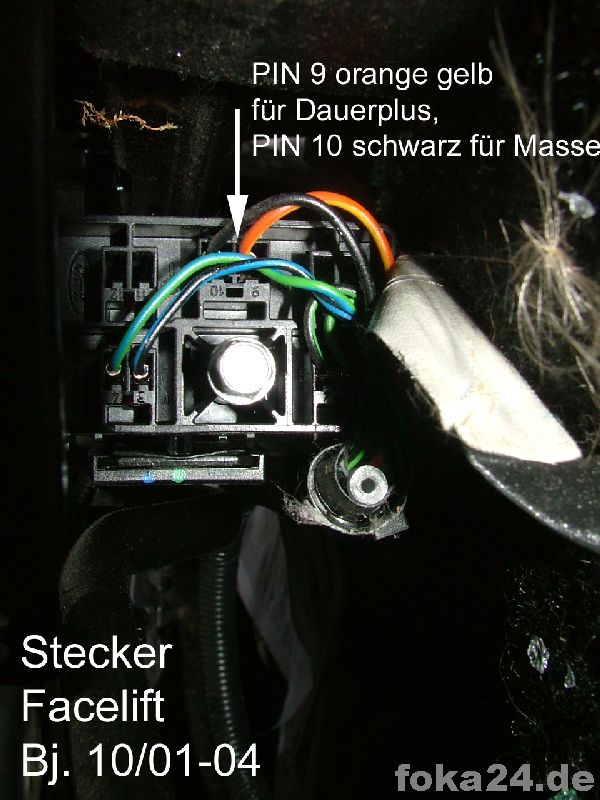

wegen den Dingern unterm Sitz mach doch mal ein Bild. Sind die über oder unterm Teppich? Vielleicht meinst du einfach die Verbindungsstecker vom Sitz zum Fzgkabelbaum

sitzheizung ist keine vorhanden, die bauteile (schwarz, ca. vier mal vier cm mit kabeleingängen), liegen über dem teppich und sind jeweils fahrer und beifahrerseitig genau an der vorderen, türseitigen ecke der sitze angebracht, fest unter dem sitz, also gehe ich von airbagverkabelung aus...
