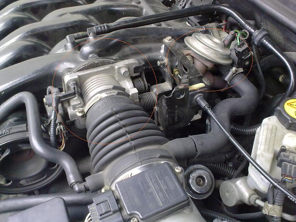

Jetzt zum eingemachten, als ich die Haube aufgemacht habe, war ich erstmal teilweise etwas verwirrt, aber auch gleichermaßen schockt...da sah ich nämlich das hier:
[attachment=14525]
Drosselklappe: Grau statt Schwarz? Kleiner als Anschluss zur Ansaugbrücke? Der Rest vom Luftfilter ganz zu Schweigen...sieht aus wie die Serie bei mir...
AGR-Ventil: Wiso ist das überhaupt da?! Sollte das nicht weg sein...?

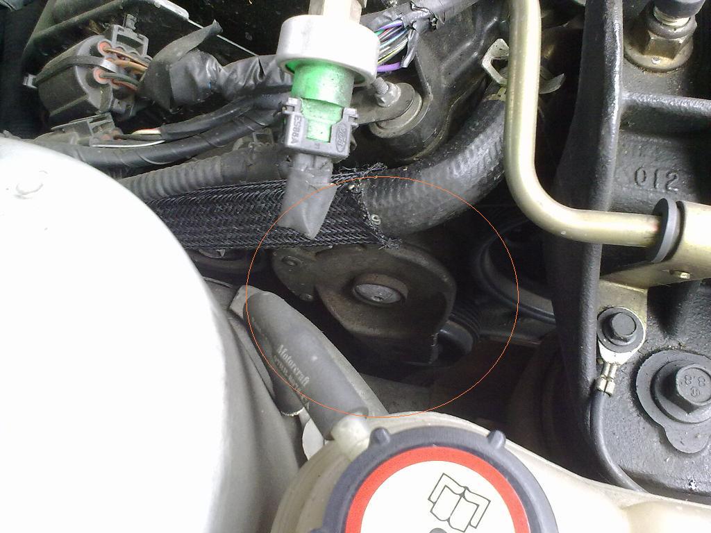

Danach ging es weiter...auf der rechten Seite des Motors fiel mir dann auch etwas fragwürdiges auf...
[attachment=14524]
Keilriemenspanner: Müsste der nicht wie beim Faceliftmodell vom Cougar weiter vorne sitzen? Bin nämlich der Meinung, der war beim ST200 Cougar in Borken ebenfalls weiter vorne...

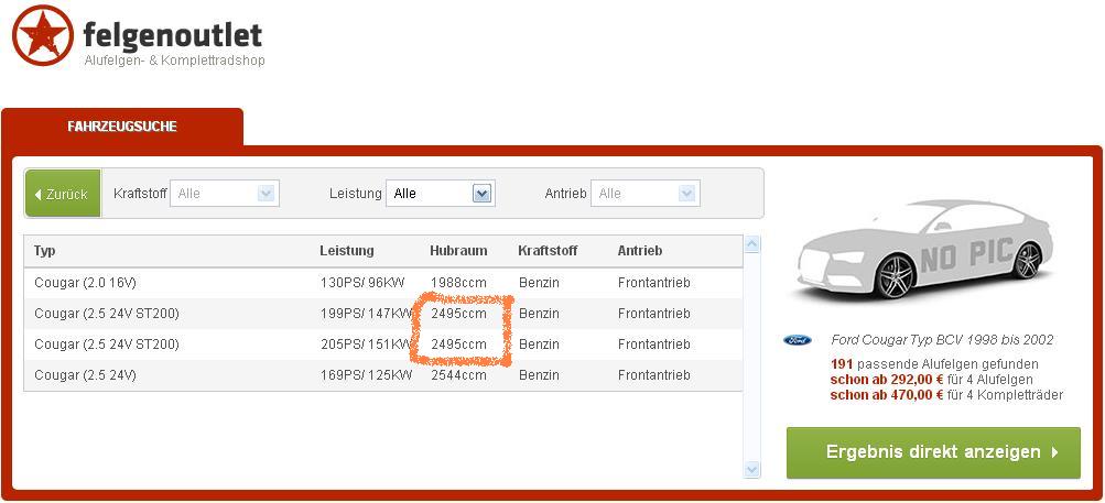

Dann hab ich mir nochmal versuch Infos zum Cougar zu besorgen was die Angaben der Motortypen angeht, da viele Onlineshops ja dazu neigen, den ST200 mit anzugeben, der nie in Serie ging!
Das sagt Felgenoutlet dazu:
[attachment=14522]
Den ST200 gab es laut denen nur mit 2495cm² !!! Meiner Meinung nach aber nie mit 199PS und 147Kw? Sondern nur dem Wert darunter 205PS und 151Kw???

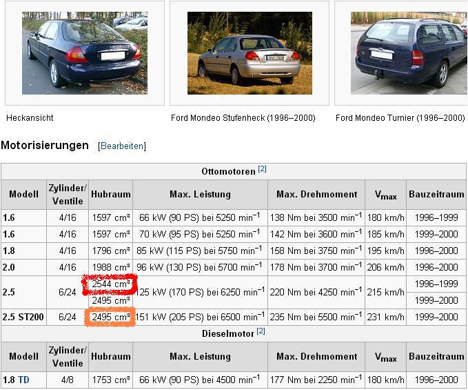

Und als letzten Vergleich noch die Angaben des Mondeo MK2 der ja mit der ST200 Maschine in Serie laut Wikipedia:
[attachment=14521]
Da steht der ST200 auch nur mit 2495cm² drin und der normale Motor darüber mit 2544cm² wie auch 2495cm² als 2.5L V6 Variante!

Manche behaupten schon, sie hätten einen ST200-Umbau, wenn sie nur die Ansaugbrücke des ST verbauen. Ich denke mal, dass wird hier auch der Fall sein, was man schon daran erkennt, dass er eben nicht die größere Drosselklappe des ST verbaut hat.
Die wenigsten machen sich die Mühe und verbauen den kompletten Motor eines Mondeo-ST200. Viele Stückeln sich da was aus einzelnen Komponenten zusammen. Das dieses aber u.U. sogar eher Leistung kosten kann, als das es was bringt, ist so manch einem nicht klar.

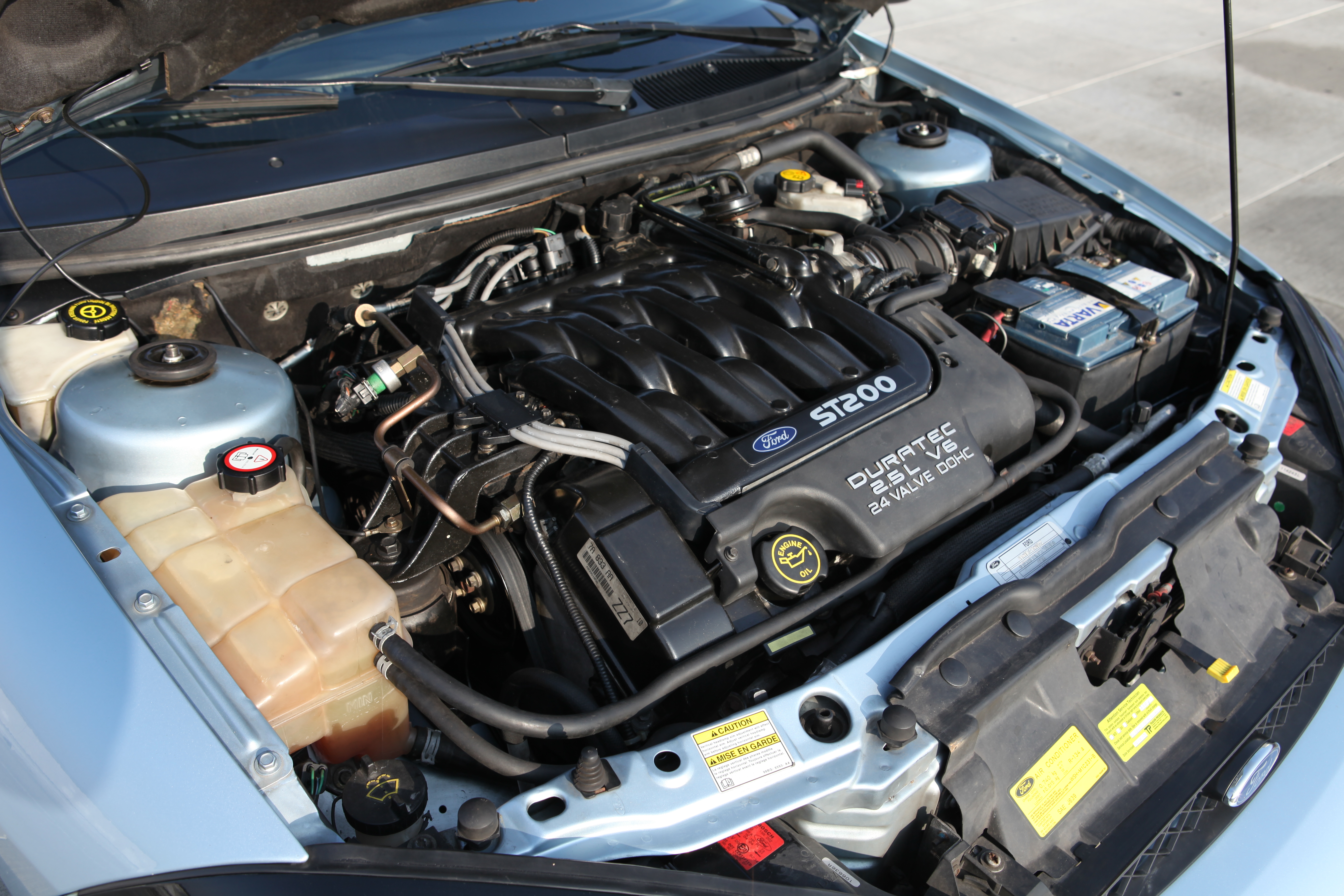

Hi Chris,

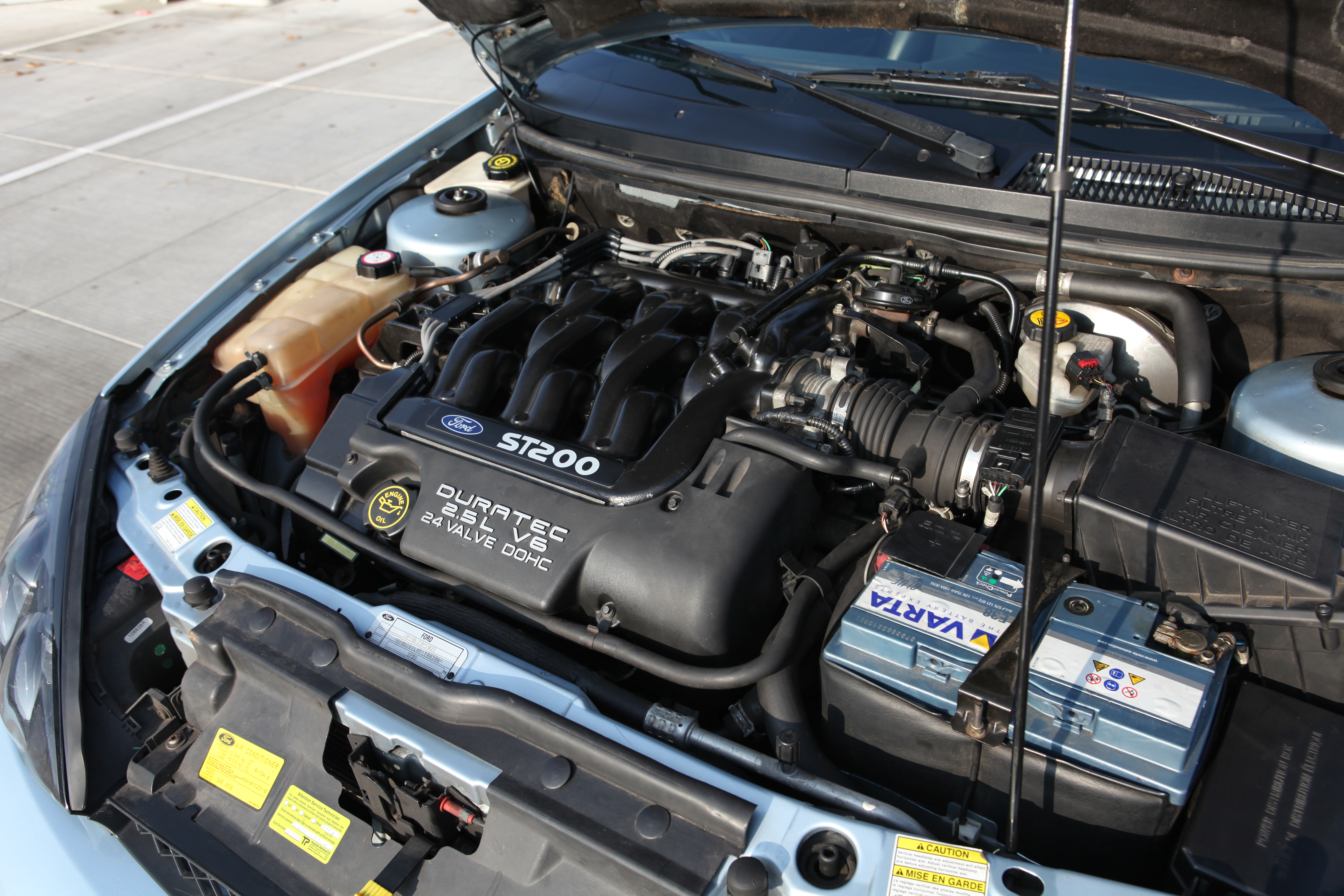

ich habe Dir mal 2 hochauflösende Fotos vom Motorraum eines ST200 eingestellt.
Cougar ST200 Motor 1
Cougar ST200 Motor 2
Da kannst Du die Farbe des LLRV (schwarz) eindeutig erkennen. Außerdem ist der Übergang Drosselklappe zur Ansaugbrücke zu erkennen. Passt bei Deinem nicht wirklich...
Der ST-Motor hat 2495 ccm, keine 2544 ccm
Im Mondeo hatte der ST 151kw/205 PS mit dem Motorcode SGA. Für den Cougar ST200 waren die ersten Angaben 147kw/199 PS. Als Motorkennbuchstabe war laut TIS MABB vorgesehen. Stattdessen steckt jedoch ein LCBC (ja kein Schreibfehler) mit 151kw/205 PS (die stehen auch im Schein) im Cougar ST200.
Die allgemein sichtbaren Unterschiede vom V6 zum ST200 sind:
- anderes LuFi-Gehäuse mit 2. Schnorchel
- schwarze Ventildeckel
- grösserer LMM
- andere Drosselklappe mit anderer Seilzugführung und -übersetzung
- schwarze Ansaugbrücke
- kein AGR
Im Fahrzeugschein sind neben den 2544 auch weiterhin 125kw/170PS eingetragen.
Ich würde im ersten Moment darauf tippen, dass es sich bei Dir um eine 170PS Version mit schwarzer Ansaugbrücke handelt und der Benutzer sich sehr über den Leistungszusatz gefreut hat.
Um aber auf die Motorleistung zu kommen hat Ford noch ein wenig mehr gebastelt, auch an Stellen die man nicht sieht.
- geschmiedete Pleuel, Kolben
- Nockenwelle
- Steuergerät
- Einspritzdüsen
- erleichtertes Schwungrad
- Abgasanlage mit weniger Staudruck
Die ST-Drosselklappe ist auch grau ... aber sie passt größenmäßig zur ST-Brücke und man erkennt sie an einem kleinen "SVT" Typenschild. Außerdem hat sie einen ganz anderen Gaszughalter, da die gesamte Anlenkung der Drosselklappe beim ST anders ist.

Der LMM ist beim ST nicht nur größer, sondern auch aus schwarzem Kuststoff, daher wirklich auf den ersten Blick schon zu erkennen.
