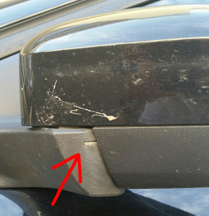

Ich kann meine Spiegel per Hand anklappen. Heißt das, dass ich tatsächlich nur die FH-Schaltereinheit austauschen müsste?
Wenn ich den Spiegel angeklappt habe, sehe ich auch ein metallisches Ding an der "Grundplatte" - sieht aus, wie ein elektrischer Kontakt :confused
EDIT: Foto vom Spiegelgelenk angefügt

Deine Spiegelkappe sieht ja noch schlimmer aus als meine ;)
Ich auch, zusätzlich zur elektrischen Anklappung. Das ist eine Schutzeinrichtung, damit der Spiegel bei leichter Berührung nicht gleich abbricht. Mir passiert diese "manuelle Anklappung" manchmal in der Waschstraße...

Offenliegende elektrische Kontakte wird es wohl kaum geben...
Schau dir doch einfach mal den Stecker am Spiegel an, wieviele Kabel sind da drin...?
Es ist jedenfalls äußerst unwahrscheinlich das die elektrisch klappbar sind. ;) Und Motor nachrüsten ist wohl genauso unsinnig, man müßte den Motor irgendwo her beziehen, dann noch seine ganze Umgebung um die Spiegel klappen zu können. Wenn dann einfach richtige kaufen, kann ja auch gebarucht sein, und komplett anbauen.

der_ast schrieb:
aber Du schreibst was von einem starren Spiegel. Meiner ist eindeutig nicht starr.
Begriff: "starr" im Sinne von nicht-elektrisch einklappbar wie meine. Dass sie durch die "Notanklappung", die alle haben, nicht absolut starr sind, ist auch klar.
Ich meine auch, dass Du keine Motoren drin hast, wenn diese Ausstattung nicht auch sonst vorhanden ist. Es gibt für den vFL 4 verschiedene Spiegel-Versionen:
1. elektrisch verstellbar und beheizt (hast Du wohl, sollten 5 Pins im Stecker sein)
2. plus anklappbar (6 Pins)
3. plus Umfeldleuchte (hab ich, 7 Pins)
4. plus Memory-Funktion (mit Sitzmemory, 11 Pins)
(Beim FL kamen noch weitere Varianten hinzu, mit Spiegelblinker und mit Anzeige für Toter-Winkel-Assistent.)
Bei dieser reichlichen Auswahl sollte immer nur derjenige Spiegel angebaut worden sein der auch bestellt wurde.

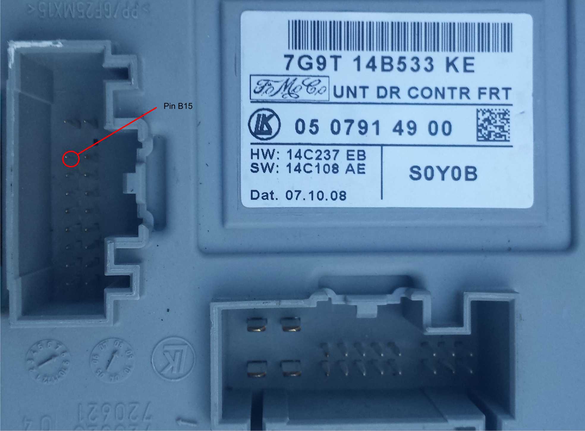

Hallo Alex,
da ich es gerade erst selbst gemacht habe gebe ich mal meinen Senf dazu. Motoren zum Anklappen lassen sich zwar nachrüsten sind aber nicht einzeln zu bekommen. Am besten also komplette Spiegel. Die können auch beschädigt sein, neben der lackierten Klappe kann man auch das komplette äussere Spiegelgehäuse vom alten Spiegel übernehmen. Spiegel-/Fensterheberschalter ist einfach gegen einen mit Taster zu tauschen, bei ebay in GB gibt es sie oft recht preiswert. Die grösste Unbekannte sind wohl die Türsteuermodule. Es gibt zig Varianten. Am besten mal vorher nachsehen. Wenn Pin B15 vorhanden ist können die Steuergeräte auch den Klappmotor ansteuern, ansonsten müssen auch diese getauscht werden. Die Leitung vom Türsteuermodul zum Spiegelstecker war bei mir vohanden. Es ist übrigens nur eine Leitung, der andere Anschluss des Motors geht auf die Verstellmotoren. Dann muss das Ganze noch per elmconfig oder beim :) freigeschaltet werden.
