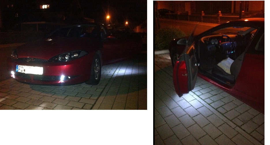

also ich habe damals kabel von innenraumleuchte runter gezogen
,entlang der A-Säule verlegt und dann am kabelstrang löcher gebohrt daneben um die kabel in die tür zu verlegen.
aber nicht vergessen die bohrungen abdichten gegen rost und wasser einbruch.
gesamt aufwand 3stunden, ca. 5m doppelkabel(wie von den autolautspreche)
und je nach wahl die led leisten (bei mir wawren an jeder tür 50cm leiste für ca 10€ beide), und bischen löten
ich glaube damit ist alles aufgezählt :)

Hallo schyra,
Wie sieht die Leiste bei geschlossener Tür aus / bzw. der Schlitz unterhalb der Tür und Einstiegsleiste, wenn die Tür geschlossen ist, die Innenraumbeleuchtung jedoch an ist?

-0815-
also ich habe die kabel von Innenraumleuchte gezogen
so das es nur beim einschalten von der die beleuchtung an ging oder beim öffnen der türen
man könnte strom abzweigen von Fensterheberschalter aber der war zugering wenn ich mich nicht täusche waren es grad ma 3V.
