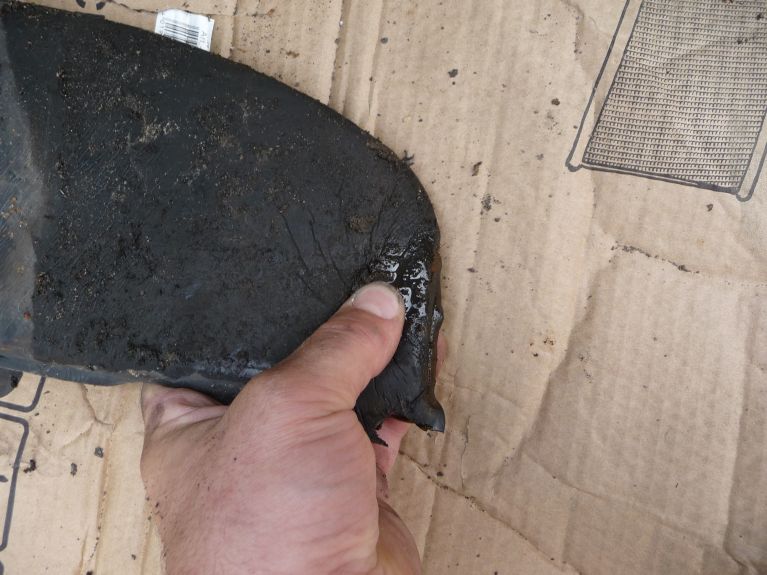

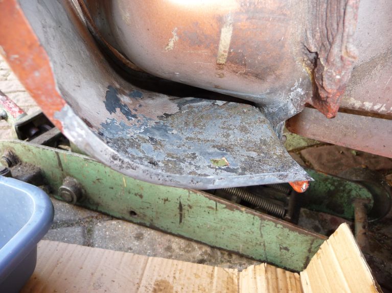

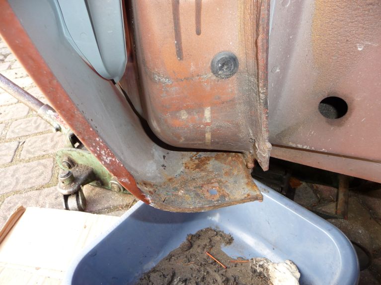

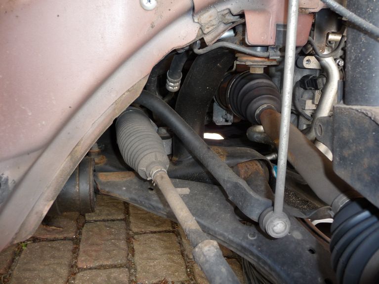

Zu erst Bildchen von einem Ford aus Canada, gebaut anfangs 1996. Das liegt schlaffe 17Jahre zurück. Der Radkasten ist perfekt abgedeckt und 100%ig abgeschottet, der Kotflügel im Spritzbereich allerbestens geschützt. Bei der Demontage der Verkleidung findet man nur Spinneneweben und eventuell einen Krümel Dreck.
Rost ist an dieser Position bei diesem Ford völlig unbekannt - eine Konservierung ist NICHT vorhanden!

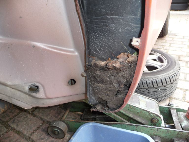

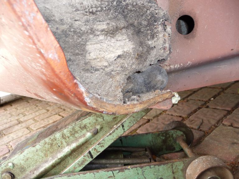

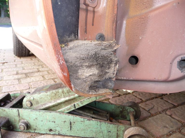

OK nun zum Focus C-MAX Bj. 2005 - also ca. 10 Jahre jünger.
Ford zeigt hier die konsequente Weiterentwicklung von Rostvorsorge und den gezielten Einsatz mondernster Methodik auf höchstem Niveau. Sehr kompetent und zuverlässig wird die Erfahrung derJahrzehnte eingesetzt und so auf alte Zeiten zurückgegriffen. Es ist das hervorragede Ergebnis einer optimierten Radkastenverkleidung mit dem Wissen der 70 íger gepaart, welche diese hervorragede Lösung hervorgebracht hat. Wer Ford kennt, kennt Capri, Taunus, Escort, P7 usw. mit dem gleichen Erkennungs und Alleinstellungsmerkmal, vergammelte Kotflügel vom Feinsten.
Hier also wird Retro ernst genommen und an alten Tugenden erneut angeknüpft.
Naja - eventuell hat ja mal einer auf der rechten Seite einen Eimer Dreck da hineingekipppt - entsprechend wurde auch mal rechts geschaut - identisches Ergebnis...

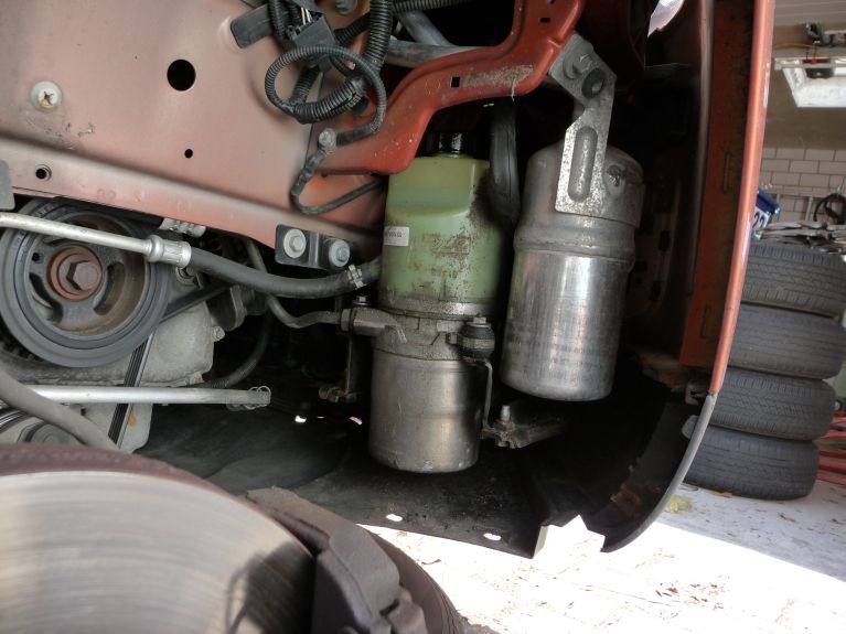

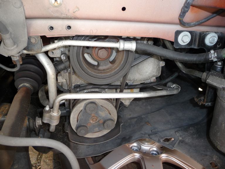

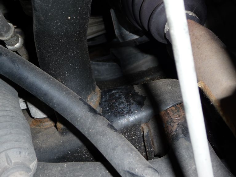

Nunja - es wäre ja zu einfach, insofern wurde die Befähigung zu Rost auch auf jede Schweißnaht an der Vorderachse erfolgreich angewendet. In Perfektion umgesetzt kann man das am C-Max bewundern.
Weil es so schön ist, auf den Bildern kann man auch die "Moderne" gut erkennen. Zur Gewichtseinspraung hat man auf überflüssige Halterungen der Klimaleitungen verzichtet. So spart man Krafstoff - Jaja. Ford-Wunschgemäß eiern die Leitungen da nunso rum - hat ja auch etwas Harmonisches.
Um ein zu schnelles Abtrocknen der Blech gezielt zu verhindern, hat Ford da als Schott zur A-Säule Schwämme installiert, die Feuchtigkeit zuverlässig über Woichen speichern können. Somit ist permanente Feuchtigkeit garantiert um Rost ein wohliges Gefühl zu geben. Ford ist halr sehr mitfühlend, was Rost betrifft.
An einer Stelle der VA habe ich mal Rostumwandler ausprobiert - ist eine Art Suchspiel. Jedenfalls ist das Vorher/nachher an einer Schweißnaht erkennbar :)

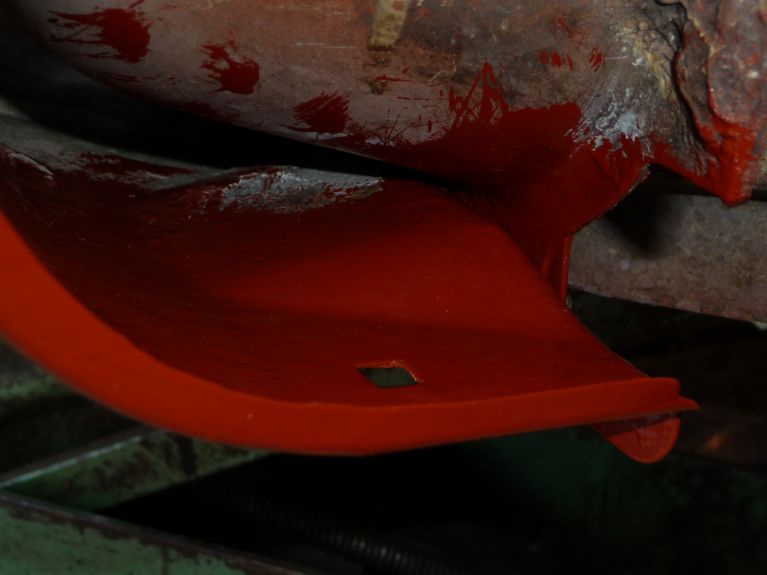

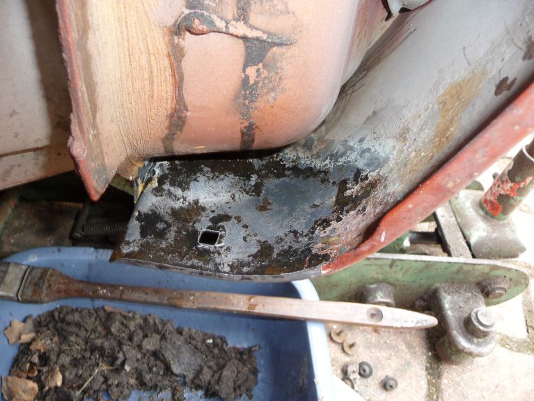

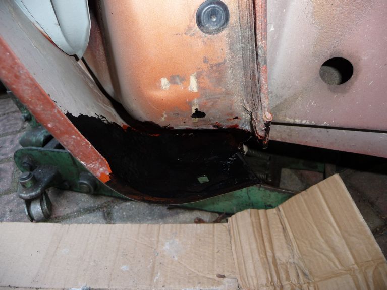

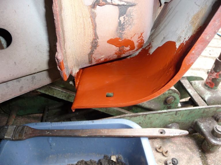

Nun mein Verrat - ich wage es mich gegen die Wünsche von Ford - ProRost zu stellen.
Reinigen, entrosten, Rostumwandler - und das in einigen Durchgängen.
Zwei Lagen Rostschutzhaftgrund - zwei Lagen Farbanstrich - mit einem Pinsel und irgendwie unmotiviert.

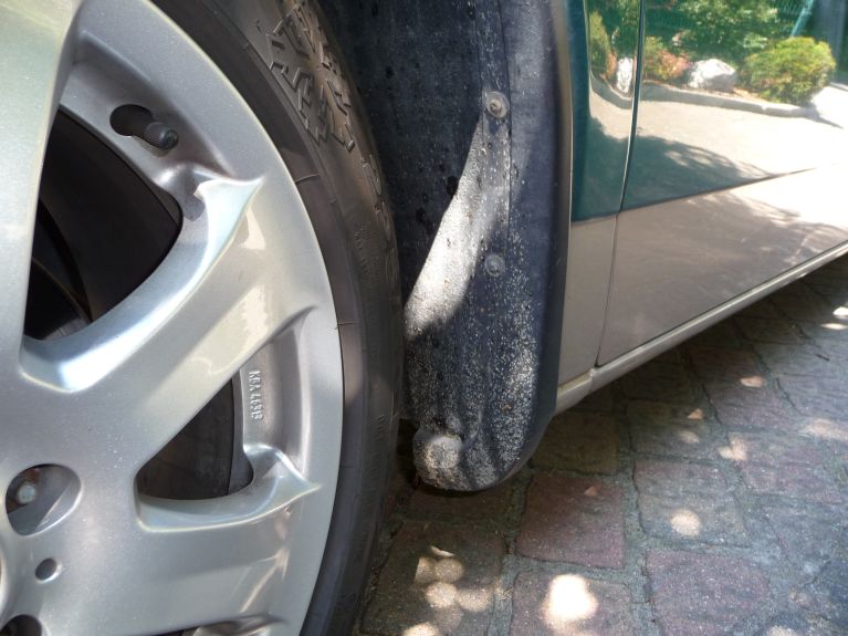

Es bleibt natürlich konstruktiv gut für ProRostaktivisten gelöst. Nach wie vor ist die Kotflügelkante ungeschützt und die Radkastenverkleidung setzt Innen im Kotflügel an ohne die äüßere Kante vor Abrieb schützen zu können.
Ja, das hat FRAU Ford die MegaProRostAktivistin hervorraged gelöst, da kann man was lernen - das ist ein Alleinstellungsmerkmal - FORD KANNS HALT!
Es bedarf einer "besondern" Befähigung etwas so in Perfektion hinzubekommen. Ich bin erfreut, daß man sich auf die Kompetenz und Lestungsfähigkeit von Ford verlassen kann. Nur Schartlatane und Besserwisser könnten eine böse Absicht vermuten - das ist die Ford Qualität, wie man es sich zu wüschen hat.
Wer es alos gewohnt war Ford PKW mit AntiProRost zu fahren, ist einem Produktionsfehler unterlegen. Es ist hiermit nachweislich ein falscher Gedankengang, daß eigentlich, zumindest für AntiProRostAktivisten, ehemals hervorragende Lösungen konsequent weiter Anwendung finden.

Deiner sieht da ja noch richtig gut aus. Mein 2005 wird sich demnächst auflösen. Die Kanten von allen Radläufen (auch hinten gammeln heftig. Die Achsteile grausig. Ich muss da auch mal ran. Steinschlagschutz ? Wofür ? Kann alles eingespart werden.
Zugegebenermaßen scheinen die Bleche unten teilweise verzinnt zu sein, sonst würde das schon anders aussehen.

Was wirklich gut funktioniert ist Phosphorsäure !
http://www.ford-board.de/index.php?...8&h=155373662ea1bafbd341bb3a7f690ad69ce67dd2&
http://www.ford-board.de/index.php?...1&h=7beaf6d7c58e17bd8d0065cc1158dc0d0051e95c&
Einfach aufpinseln - Bei Alu würde ich etwas vorsichtig sein :)
Auf Stahl - immer drauf
Ein Kannister zu 5l kostet ca, 8€ - also weniger als ein 50ml Döschen Rostumwandler - wobei beides das GLEICHE ist.
Anschließend abwaschen, fetten/wachsen - meine Variante.
