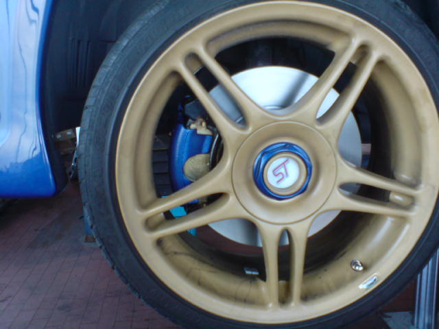

schon mal über einen umbau auf 300 mm scheibenanlage vom focus st170 nachgedacht
oder die st170 scheiben mit den bremszangen vom mondi mk3 zu kombinieren .
Wie verhält sich das mit dem Umbau?
Passt das von haus aus oder braucht man irgendwelche adapter.
Und was kostet das ganze ca.
