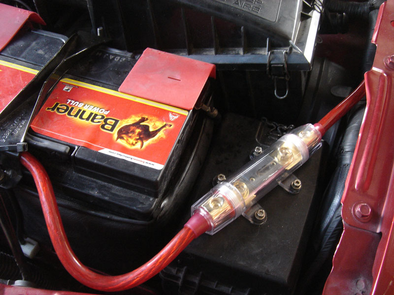

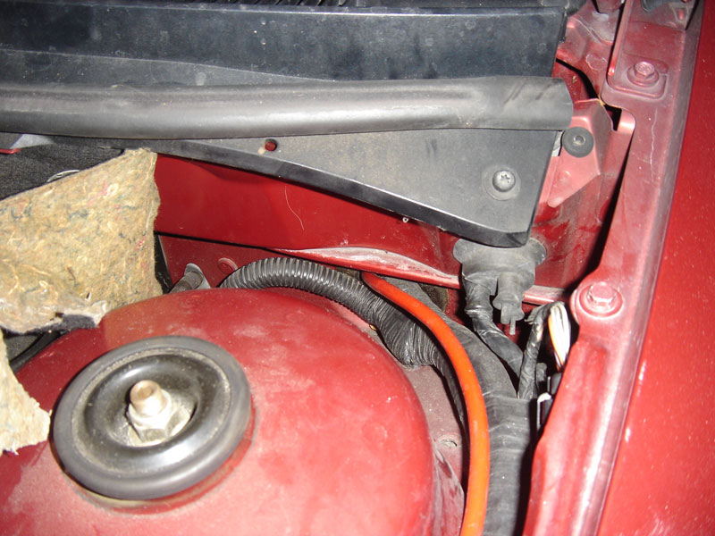

Das ein/durchfädeln hab ich mir mit einem angeschrägten kurzem Stück Leerrohr erleichtert.
Mann muss damit vorsichtig sein, nicht dass man beim reinstecken einen Kabelbaum beschädigt.
Das ~15mm² aufm ersten Bild war ein paar cm zu kurz, es ist einem neuen 25mm² gewichen.
