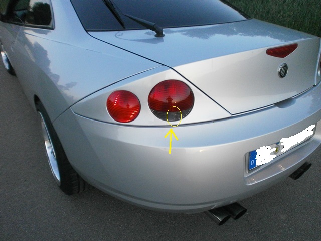

Ich habe ein Blech drin. Hinten mit der Flex so auf gemacht dass ich das Blech rein schieben konnte. Da nur ein Loch für ne Birne ist habe ich ein zweites gebohrt. So sind Blinker und Rückfahrlicht geteilt unten drin.
