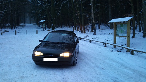

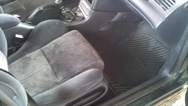

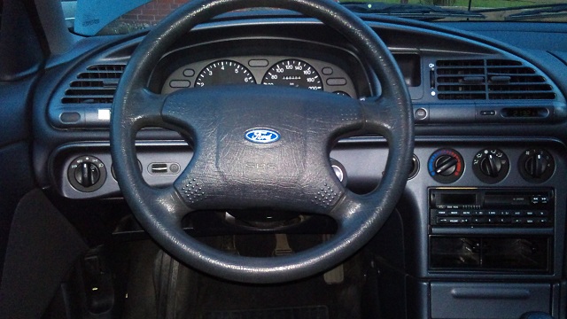

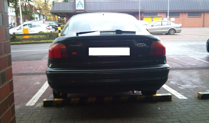

na dann möchte ich auch mal meinen Mondeo vorstellen. Ich habe ihn im Juni letztes jahr gekauft für 250€ beim Straßenhändler. Ich habe dann noch die Querlenker und Koppelstange vorne verbaut. Hinten hat man mir neue Buchsen für die Federn eingebaut. Dann habe ich noch die Bremsbacken hinten erneuert und fertig war die Geschichte. Hat mich alles zusammen inklusive fahrzeug TÜV und Anmeldung keine 800€ gekostet und der Wagen war bis 135.000Km Scheckheftgepflegt und hatte lediglich eine Vorbesitzerin.

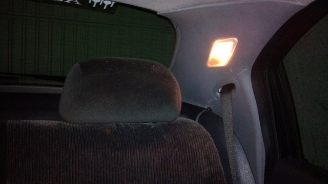

Die C-Säulen Beleuchtung sehe ich zum ersten mal. Ist die Serienmäßig oder hast du die nachgerüstet?
West
Das sieht echt gut aus :)
Was war denn der Spender?
Ich habe hier noch zwei C-Säulen Leuchten vom BMW E46 liegen. Mal gucken ob die in den Mk1 oder in den Mk3 kommen
CLXer
Ich hab die aus einem alten 5er ausgebaut muss der mitte bis ende 90er Jahre gewesen sein. Hast du ein Schiebedach in deinem? Wenn ja musst du schauen wegen den Ablaufschläuchen die nach hiten weggehen dass die da nicht im Weg sind. Habe meine ein bisschen zur Seite drücken müssen.
Danke nochmal :)
West
Ja meiner hat ein Schiebedach. Das ist gut zu wissen, mit den Ablaufschläuchen.
CLXer
Ich hab die schläuche einfach aus den Klippsen entfernt und zur seite gedrückt. Musst aber wirklich passgenau ausschneiden das Loch nicht so wie ich bei der einen Seite. Sonst wird die ganze Geschichte rausgedrückt wenn du die C-Säulenverkleidung wieder befestigst. Man muss sehr genau arbeiten das muss genau sein sonst passt das alles nicht weil man nur eine kleine Stelle hat wo es reinpasst. Die sind ja auch etwas dicker die leuchten. Am Himmel bekommt er noch das gleiche rein wie vorne dazu muss ich aber ein bisschen sägen.

Da kannste doch ohne Probleme die Blenden vom Mk2 verbauen. Du brauchst zusätzlich bloß die eingeklipsten Gewinde. Die Armaturenbretter sind ansonsten zu 99% identisch (der Mk1 hat zb nicht das Loch für den Sonnensensor und der Beifahrerairbag ist anders).
