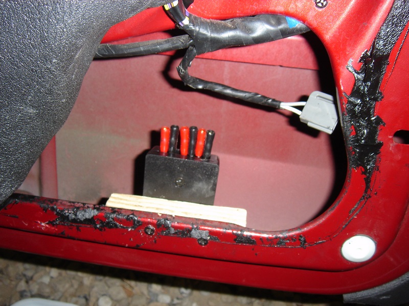

Vorne hab ich JBL GTO 509c und hinten GTO 629. Verstärker u, subwoofer sind alte von raveland.
57
Wenn du die Weiche hinter die Türverkleidung bekommst, wäre es einfacher mit der Verkabelung.
Hab das mal wie auf dem Bild unten "bewerkstelligt". Sicherlich gibt es bessere und elegantere Lösungen.
(Darauf achten, dass weder die Scheibe noch der dazugehörige Hebemechanismus im Weg sind)
