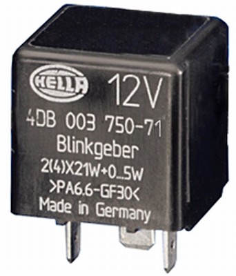

Guten Tag ihr Lieben,
ich hoffe, dass ihr mir helfen könnt.
Mein Blinker ist seit längerem Defekt. Mittlerweile ist es so, dass ich auf das Blinkerrelais bzw. den Blinkgeber geschlossen habe. Nun habe ich mir den angeblich passenden für den Ford geholt, welcher aber nicht mit meinem alten übereinstimmt und dieser ist auch nach ein paar mal blinken durchgebrannt. Das Relais war aus einem anderen Cougar ausgebaut! Auch ein anderes Relais hat nicht funktioniert. Gibt es Unterschiede?
Ich will nun erneut ein neues Relais holen, bin mir nur nicht sicher, ob diese hier die richtigen sind:
Blinkgeber - FORD COUGAR (EC_) 2.0 16V 131 PS bei lott.de - XZ63264 (angeblich für den Ford Cougar 2.0 16V (also meiner))
Schalter Blinker , FORD COUGAR (EC_) 2.0 16V (Angebot-ID: 11328701) (ebenfalls angeblich für meinen)
discounter-deutschland (dieser passt von der Artikelnummer 4DM005 698-02 überein)
Die vorhandenen Bilder sehen auch aus wie mein Relais. Was habt ihr da für Erfahrungen? Ich bin mir bei meinem Relais nicht sicher, ob es der Vorbesitzer nicht notdürftig mit einem anderen ausgetauscht hatte, da meins nicht mit einem Ford-Zeichen versehen ist.
Ich würde mich über Feedback sehr freuen! Vielleicht gibt es jemanden, der dasselbe Problem hatte. Sofern es wärmer würde, ist bei mir eine Sicherung im ZV rausgeflogen. Im Winter gab es keine Probleme! Und nun ist mir halt vor kurzem aufgefallen, dass mein Blinkgeber durchgebrannt ist. Es kommt nun bei den neuen Blinkerrelais, welche sehr schnell am durchbrennen sind, ein summen beim linksblinken. Das Rechtsblinken macht, bis zur totalen erschöpfung des Relais, keine Probleme.
Gibt es vielleicht jemanden, der das passende Relais für mich kostengünstig hat?
Liebe Grüße
Gianluca

Hi, soweit ich das verstanden habe,können im Cougar 6 verschiedene Blinkrelais verbaut worden sein!
Jedenfalls wirft die Teileliste bei HELLA 6 verschiedene Artikelnummern raus!
teilweise sind sie 3 polig ,teilweise sind sie 4 polig. Die Preise bewegen sich zwischen 22 und 30 EUR für das NEUTEIL!
Dein Angebot vom" Schrotti" 25 EUR +Versand ist also ganz schön keck von IHM!!!!
Da du schon ein Relais abgefackelt hast solltest du in diesem Fall doch mal deinen FFH befragen,soviel teuerer kann der auch nicht sein.
Oder du entlockst ihm die original Ford Nummer und gehst dann per OEM Suche auf Teilejagd!
Normal sollte das hier passen:

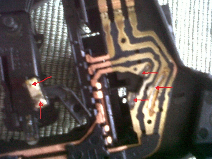

Nun auch bei mir mal zur Abwechslung ein BLINKERPROBLEM!
Zum Glück liegt bei mir vieles auf "Halde",also Stockschalter raus,Neuer/gebrauchter Stockschalter rein, da das Aussetzen der Blinker nicht mit einfachem Relaiswechsel weg war!
Nun habe ich den "Stock" zerlegt und festgestellt das die Kontakte und Schleifbahnen echt am Ende sind.
Kann man sowas aufarbeiten oder ist das was für den Eimer,hat jemand sowas schonmal gemacht?

man könnte es ja mal mit aufzinnen versuchen , wird nicht ewig halten aber besser als ohne blinker fahren müssen ;)

ja das geht evt auf der Schalterseite, aber was mach ich mit der Leiterbahn? Kann man da was draufätzen so wie bei gewöhnlichen Leiterplatten?
57
Das dürften in den Kunststoff eingespritzte Kupferbahnen sein. Da kannst wohl alle Reparaturversuche knicken.
Die Blinkerhebel werden immer mal wieder von Verwertern angeboten. kick
