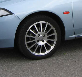

Hat jemand ein Foto von den Felgen mit der Ford-Teilenummer YS8Y-AB?
Original Ford Leichtmetallrädern 7 J x 17 H2, ET 49,5 :schalt
Siehe mein vorheriger Beitrag ... müsste die ST200 Felge sein
