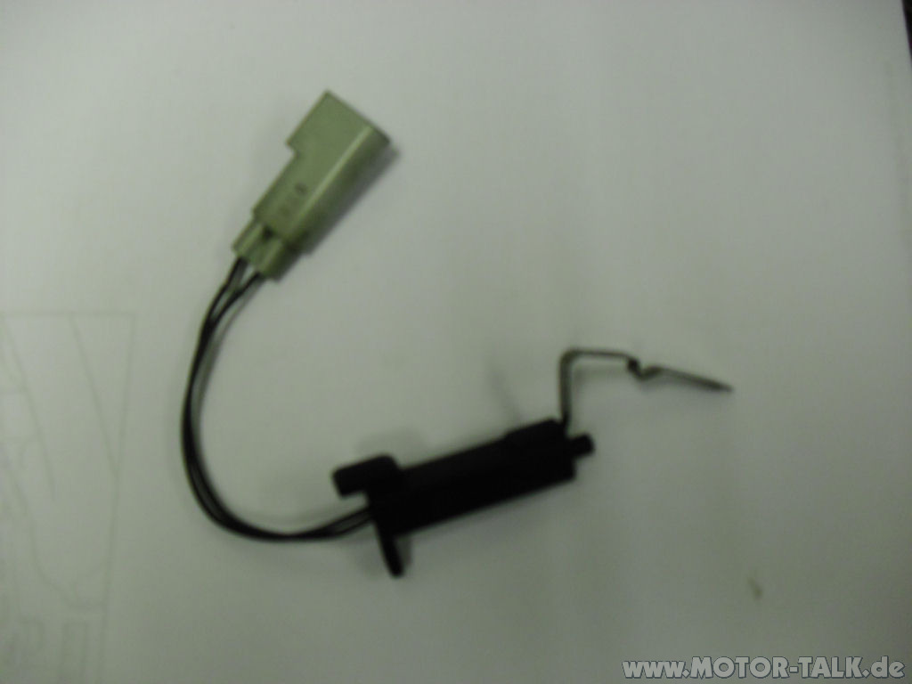

So sieht der Außentmperatursensor aus und wenn er nicht an der richtigen Stelle unter dem linken Scheinwerfer hinter der Stoßstange verbaut wird (den Halter hat jeder Mondeo),
bekommst man auch keine korrekten Temperaturwerte.
Genau SO einen such ich noch.

Der Sensor ist generell nur vorhanden, wenn der Wagen mit Serien-Bordcomputer und/oder Mäusekino (Ghia) ausgestattet ist - oder wenn es fachgerecht nachgerüstet wurde. Der Sensor sitzt im Motorraum am Hilfsrahmenträger, linke Seite, unten. Um ihn zu sehen und auszubauen, muss der Unterfahrschutz entfernt werden und man muss sich so darunter legen, dass man diesen Träger von der Rückseite her sieht. Er ist lediglich mit einer Feder angeclippst. Werkzeug zum Ausbau ist nicht erforderlich (höchstens eine Kombizange, wenn er festgerottet ist, aber VORSICHT: nichts abbrechen).
