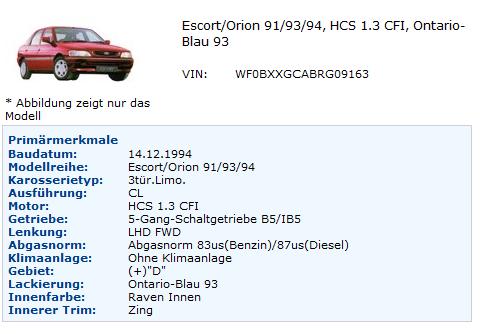

E 0,20 mm
A 0,30 mm oder 0,50 mm fals die neue nockenwelle verbaut ist
22 Februar 2008
1.017
42
06712 Zeitz
Des weis ich nicht, welche da verbaut ist. Ist ja der selbe Escort, wo ich nach den ZEB suchte,oder wie das heißt. Ich gehen mal von 0,30mm aus im AL

wenn er die neue nocke drin hätte wäre ein aufkleber auf dem ventildeckel mit den einstellwerten.
