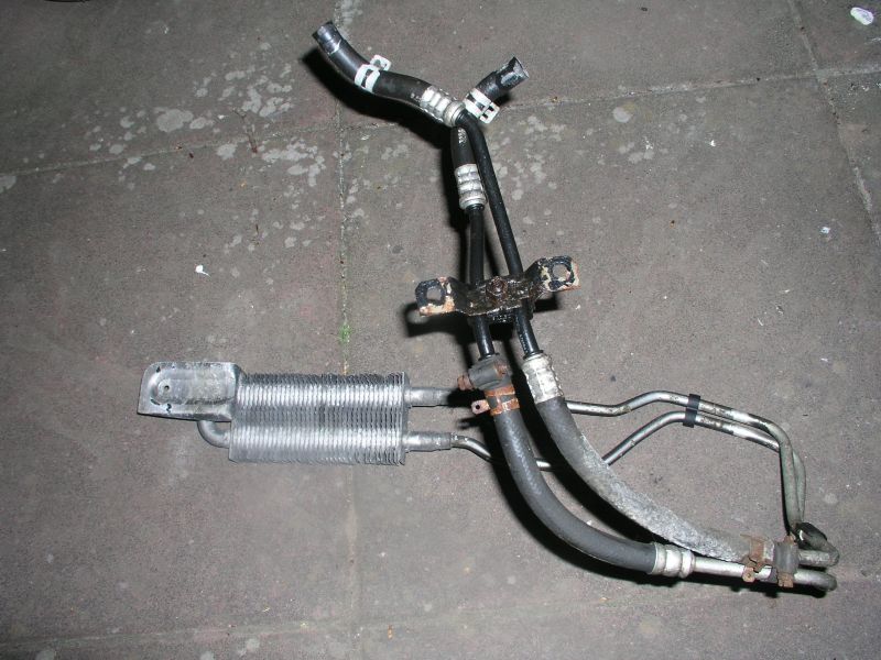

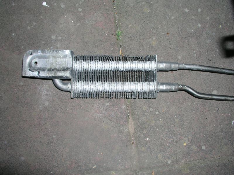

also - ich habe eine da aus einem neueren Modell. Keine normale Kühlschleife sondern mit effektiven Kühlrippen.
Teilenummer: 97BT-7A095-CD
Finis: 1073713
Neupreis: ca. 389,- EUR
Gebrauchtpreis: 149,- EUR

Endlich mal jemand, der in der Lage ist ein WiCu Rohr übers Knie zu biegen :)
Kostenpunkt 8€
Warum und/oder was ist eigentlich so schwer so ein Ding von irgendeinem anderen Karren zu verwenden.
Hier mal einer von LILA:
