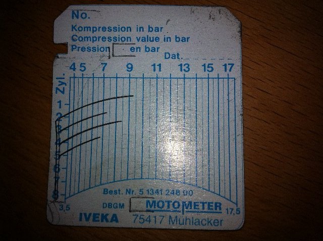

update
so,
heute kompression gemessen. ergebnis siehe anhang.
mein ford-mechi meint alles in ordnung. liegt ersichtlich zwischen 8 und 10bar.
zum drehzahlproblem tippt er auch auf elektronisches zeugs.
am samstag werden wir mal ein paar kabel durchmessen.
das LLRV steht aber auch noch im verdacht, da es kein originalteil ist.
andererseits läuft er im normalen leerlauf absolut stabil und macht auch sonst keine faxen ausser beim starten.
wer teilt meine meinung oder hat eine andere idee?

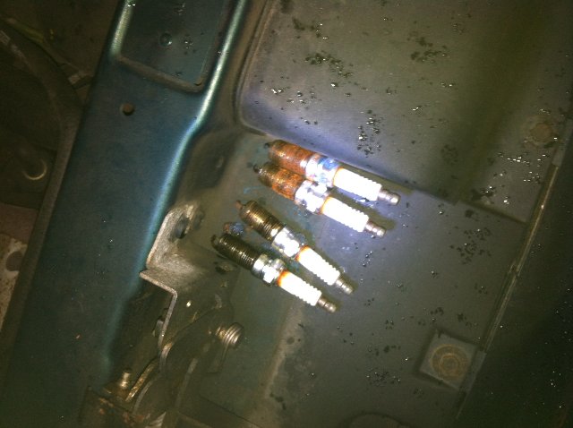

glücklicherweise fiel bei der aktion auf, dass die kerzen (letztes jahr neu) alle vier einen weg hatten!
die alten zündkabel, hatten die teile richtig ramponiert - isolatoren waren alle gerissen, schmauchspuren überall.
ich hätte da vorerst nimmer nach geschaut, die wären vom kerzenwechsel an gerechnet mind. 50tkm drin geblieben.
der rost an den gewinden war letztes jahr auch schon, muss mal wasser in der haube gestanden haben.

Dein Mechaniker sagt bei den Kompressionswerten das alles iO ist?! Erstens sind die Werte zwischen kurz vor 7 und max 9,5bar! Und dann alle unterschiedlich!!! Da haut irgendwas gewaltig nicht hin. Ist zwar nich bei null oder ähnlich, aber wenn mein Motor solch Ergebnisse vorweisen würde würde ich mir Gedanken machen...

sorry,
vllt stumpfe ich da auch ab - es ist nur ein motor und ich mach mir deshalb keine sorgen.
rechne ein bar dazu, weil die anzeige "unter null" beginnt und es sind die werte die ich nannte.
wie hoch sind denn neuwerte nochmal?
das des nach 145tkm nicht mehr 100% ist, sollte doch auch klar sein.
ich bin zufrieden, hätte auch 4 oder 5bar sein können.

Uups , bin vor 3 Stunden erst durch Koblenz gebrettert , naja , aber die Werte sind echt Mist , ne gute Kompression sieht anders aus !
Mit den Werten kannste deine Fehlersuche erst mal beenden !
11 - 13 bar wäre noch akzeptabel !
Aber zumindest ungefähr gleich sollten die Werte trotzdem sein. Mein Sierra lag nach 250.000km noch bei allen 4 Zylindern bei gut 9,5bar.
Wenn ein Zylinder bei 10 bar ist, ein anderer bei 8bar sind das schonmal 20% die fehlen...

Die Kompressionswerte finde ich auch nicht der bringer, aber wie du schon erkant hast besser als 4 oder 4bar!
Dennoch hinterfrage ich die Messung, hast du die Werte durch mehrfache Messung bestätigt oder war das eine einmalige evtl. fehlerhafte Messung?
Also ich würd auch sagen da ist was am Motor Faul, entweder wie schon gesagt Ventile oder Kolbenringe oder Abnutzung der Zylinderwand. der 4. Zylinder liegt zw. 6,5 und 7 bar das def. zu wenig.
Wieso sollte man da einen bar dazurechnen die Anzeige beginnt 3,5 bar und die Messung setzt ja davor ein. Bevor du da die halbe Elektronik zerlegst las noch 2. Kompresionsprüfung machen zum Vergleich, denn wenn dein Fordmechi meint es ist ein Eletronikproblem sollte er ja in der Lage sein das aus zu lesen.
