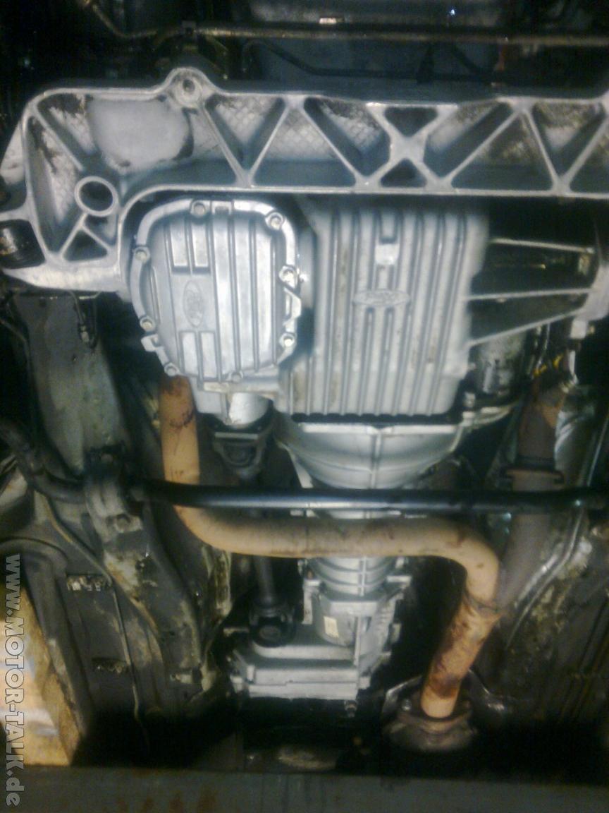

Hmm , beim 4x4 sitzt der Anlasser auf der Fahrerseite und da sitzt der auch bei den V6 Motoren , also 2,4/2,9 Sierra/Scorpio , oder wie gehabt nach 4x4 Modellen suchen !

Mußt du rausfinden ob der Anlasser vom V6 passt , dürfte ja nicht so schwer sein !

Wenn man von seiner Signatur ausgeht stimmt dies sehr wohl. 2l 4x4 -> Fahrerseite; auf der Beifahrerseite wäre nichtmal Ansatzweise Platz dafür ;)

Christian; oben ist nen Bild
Vergleich das mal mit nem DOHC 2WD
Der Motor des 2l DOHC 4x4 ist der selbe wie beim 2WD, nur die Getriebeglocke und ettliche andere Teile des Getriebes sind anders. Und da auf der Beifahrerseite die Kardanwelle zur Vorderachse läuft ist dort kein Platz für den Anlasser
Aus dem Grund macht das Hosenrohr auch nen leichten Bogen ( beim 2WD gerade ) und er hat ein anderes Lenkgetriebe ;)
4x4 Fahren ist leider etwas teurer; zumindest was die Teile an der Vorderachse und Antriebsstrang betreffen
