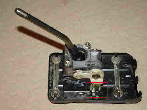

Hallo Leute,
Habe mir heute den Short Shifter eingebaut (Scheiss Arbeit) und alles funzt. Aber um den ersten und zweiten Gang einzulegen muss ich den Schalthebel mit doch schon beträchtlicher Kraft nach links drücken.
Gibt es dazu eine Lösung?
Gruss Carsten

Hm - der Zug "unten" wird betätigt wenn man den Schalthebel vor und zurück bewegt,
daran wirds wohl nicht liegen. Der Zug rechts wird üben den 90°-Kipphebel oben vom Zapfem am Hauptgelenk.
Sitzt der Zapfen am kleinen Kugelgelenk oben richtig in der Kunststoffbuchse ?

Jo, sitzt richtig im Zapfen drin. Ich denke mal das bedingt Durch den geringeren Hebel mehr Kraft aufgebracht werden muss. Da ist ja auch eine Feder. Aber haben das alle die einen Short Shifter verbaut haben?
Gruss Carsten
57
Jep, da ist die Feder am Kipphebel, die den Schaltknauf wieder zurück in Ruhestellung bringt.
Dass man aber erheblich viel mehr Kraft zum einlegen des Ersten und Zweiten bräuchte,
hab ich bisher nicht beobachtet. Mach mal den Schaltsack weg und schau dir genau an was am
großen Kugelgelenk passiert wenn du die Gänge einlegst. Stößt der Schalthebel (die Stange)
an, oder sieht man dass sich was "verspannt" ?

So... hab den Short Shifter auch mal eingebaut bei mir... gefällt mir gut.
Allerdings... schlägt der Schalthebel in den Gängen 2,4 und R an dem Alukörper an. Der Gang geht einwandfrei rein aber irgendwie is das nervig. Und die Rückwärtsgangarretierung macht auch Zicken. Die blockiert auch etwas den 5. Gang...^^
Hat jemand Tips?
57
Das mit dem 5ten hatte ich auch mal bei einem Shifter (bei einem von 5).
Hab eine Kante an der Sperre etwas "gebrochen", danach gings einwandfrei.

Hm - die Qualität der Shifter scheint sich ganz schön zu unterscheiden.
Mal sind die Teile geschweißt, mal gelötet, dann auch mal nur gepresst und verschraubt ...
Bild 1 - Bild 2 - Bild 3
Wo war'n dein Shifter her ?

Ich hab den Shifter von JP-Sports. Das untere Lager war geschweißt, das obere geschraubt.
Welche Kante hast du gebrochen?

Wenn man den Schaltsack anhebt oder abnimmt, kann man recht gut nachvollziehen
wo man beim schalten anstößt und wie die Rückwärtsgangsperre funktioniert.

jep - mit Knick gehts nur wenn man auf die Rückwärstgangsperre verzichtet.
Ich hatte mal den Originalen so weit kürzt dass der Knick weg war (inkl. umbau/anpassung der Rückwärtsgangsperre)
Schalthebel mit angepasster Sperre selbst gekürzt
War ein cooles Schaltgefühl. Nur das aufklappen des Aschers durch unbeabsichtigtes anstoßen hat genervt.
Achja - der short-shifter ist wegen des fehlenden Knicks insgesamt "schräg" angelegt.
Original und short-shifter im direkten Vergleich
Edit:
Velleicht ist das "modifizieren" des Originals der bessere Weg.
Zumindest ist so 100% ausgeschlossen dass was nicht passt, hakt, klemmt oder abbricht.

So, nachdem etwas von der Sperre entfernt war und ich etwas den Alukörper angepasst hab, funktioniert alles einwandfrei. :) Der zweite ist immernoch arg direkt im Vergleich, aber das liegt nimmer am Alu, das im Weg war.^^
57
Das Coupe schrieb:
.... um den ersten und zweiten Gang einzulegen muss ich den Schalthebel mit doch schon beträchtlicher Kraft nach links drücken.
Und - wie schauts aus ?
Konntest du das Problem beseitigen ?
Es hatte sich ja eine Lösung abgezeichnet. ;)

Hallo Achim,
Hab das ganze umgebaut und dadurch wurde es ein wenig besser, aber nicht wirklich viel. Ich hab dann noch mal alles ausgebaut und habe die Feder dann ein wenig entspannt. (Auf gebogen). Und jetzt geht es so wie es soll.
Vielen Dank noch mal für Deine Hilfe.
Gruss Carsten
57
Hm - wenn ich mich recht erinner haben beide Schenkel der Feder (im Leerlauf) keinen Konakt mit der Hebelmechanik.
Erst wenn man schaltet und der Hebel sich nach vorne und hinten bewegt, berührt er die Feder.
So wie ich es sehe, soll sie wohl nur etwas "dämpfen" - das Schaltgefühl verbessern.
