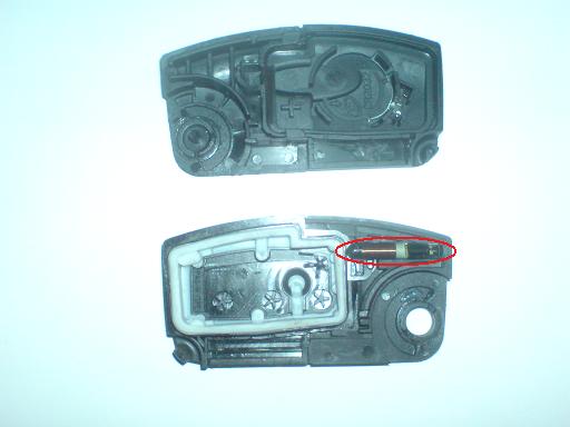

was ich mich allerdings frage wie soll der glastransponter in den klappschlüssel passen ?

In das Teil mit der Fernbedienung ist ein kleines Loch gebohrt wo der drinsteckt. Also wo ich den reingesteckt habe. In dem Link zum ST220-Forum sind Bilder davon.

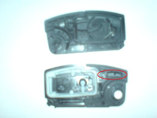

ok danke ,
hab mir die sache noch mal angeschaut und die funke zerlegt
wenn man da mit dem drehmel bischen platz schaft passt das teil tasächlich rein ;)

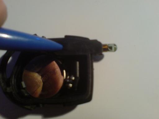

hab mir jetzt nen kompletten Jaguar Schlüssel für 44,- incl. Versand in UK geholt. Ist meiner Meinung nach ein guter Preis.
Wollte mir heut den Transponder mal genauer anschauen und hab versucht den rauszubekommen, Natürlich auf der Arbeit da ich dort ne Werkstatt habe.
Das Ende vom Lied war dann das er gebrochen ist und ich dann auf der Arbeit ein Auto hatte was nicht mehr ging...
Also mußte mir dann meine Frau meinen 2. Schlüssel bringen damit ich wieder fahren konnte :kotz

rst schrieb:
:depp steht ja hier auch nirgens beschrieben das das teil aus glas ist !!! :undwech
:kniefall bitte um vergebung ;)
hast ja recht, war eben ne Seltendämliche Aktion. Wusste ja das der Transponder aus Glas ist aber war eben nicht vorsichtig genug.

den transponter kann man mit nem kleinen schraubendreher oder ... aus dem funkei rausschieben .

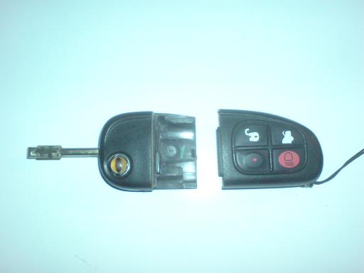

xtcent schrieb:
Und dann hätte ich noch ne Frage zum Schlüsselrohling, passen die an dem Jaguarschlüssel?
der jaguar schlüssel besteht genau wie der ford flipkey aus 2 teilen
einmal der funke und
einmal der schlüssel mit transponter ,
wenn beides neu ist dann ist am schlüsselteil bereits die richrige schlüsselklinge drin ,
welche nur noch passend gefräst werden muß .

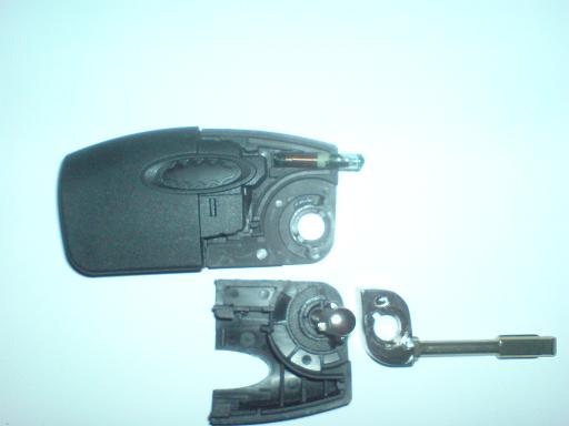

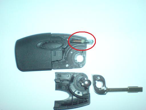

ich habe für meinen jaguarschlüssel einfach die schlüsselklinge vom vorhandenen funkeischlüssel benutzt , hat mit das fräsen erspart
mußte lediglich ewtas den klingenfuß bearbeiten damit der im schlüssel richtig gepast hat .
