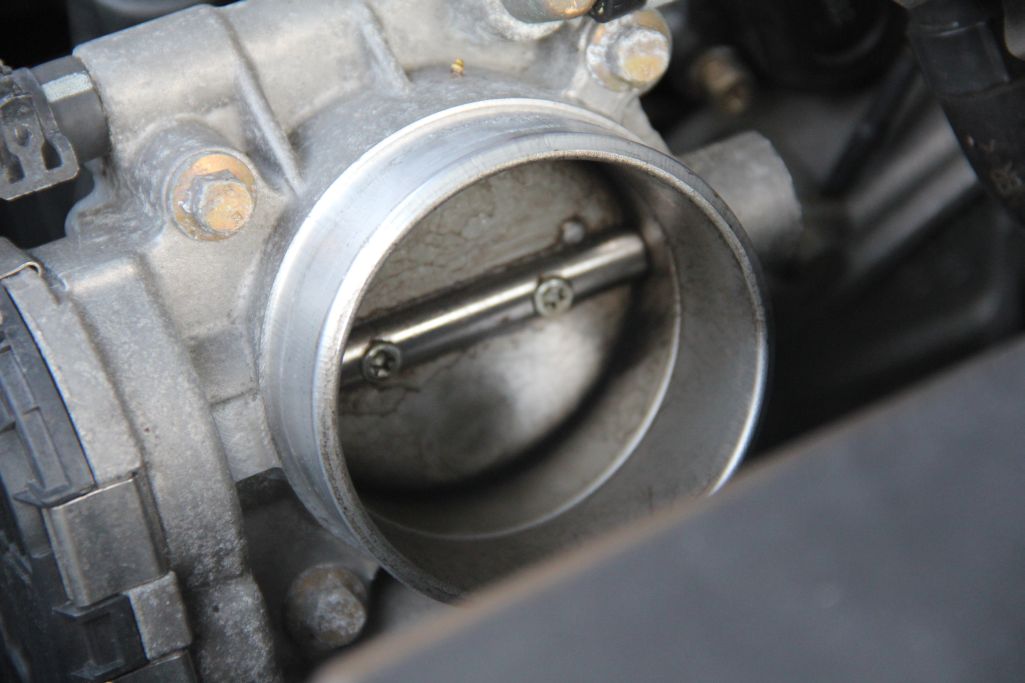

Aber abgesehen davon: Als meine Drosselklappe rumgesponnen hat, hat meine Kiste auch einmal im Leerlauf auf- und abgetourt. Die kannst Du ja auch mal vorsichtig reinigen, bei mir war sehr viel ölkohle dran. Den größen Schlauch vom Luftfilter habe ich einfach abgezogen, dann sind es nur 4 normale Schrauben zum demontieren.
Die beiden dünneren Schläuche da dran habe ich übrigens nicht abbekommen, aber es ging auch so. Wenn man im eingebauten Zustand auf die Drosselklappe schaut, kann man mit Druck auf den unteren Teil die Klappe bewegen, geht relativ schwer. Ob man die manuell bewegen darf, weiss ich allerdings nicht, ich habs einfach getan.
@ast: LLRV ist nicht verbaut. Da die Drosselklappe elektronisch ist, kann dort immer nachgeregelt werden, da braucht man keinen Bypass für die Luft.

son mist, bis jetzt wars nach der arbeit jeden tag zu dunkel um da nachzuschauen. sind es kreuzschrauben oder torx, kommt man mit nem normalen schraubendreher ran oder braucht man was abgewinkeltes? was hast du zum reinigen genommen? wenn´s nur mit speziellem werkzeug zu machen ist, brauch ich im moment nicht anfangen bin unterwegs.

Ganz normale Schrauben mit 8er Schlüsselweite. Man kommt auch super ran.
Habe Bremsenreiniger auf einen Lappen gespüht und ausgewischt.
Da wo auf dem Bild die Ölspuren zu sehen sind (4 Uhr), ging garantiert Falschluft durch...

bin jetzt dazu gekommen ... bei mir war das alles schwarz. die klappe war mit einer etwa 1mm dicken öl- und fettschicht zu. an den stellen wo man das bei dir sieht wars natürlich noch dicker. geholfen hat die reinigung erstmal leider nichts. dumm ist, dass ich die große schlauchschelle nicht mehr richtig fest bekomme ...
