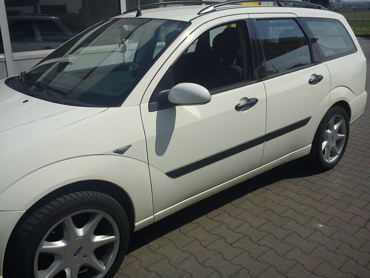

moin hatte einen kleinen auffahrunfall und möchte meine neue Heckstoßstange jetzt lacken ....
finde nur leider Nirgends die Lacknummer ....
Mein Focus hat das Weiß welches nicht das Blütenweiß ist ... also dieses etwas ,,schmuddeligere,, weiß
wäre nett wenn wer von euch die lacknr hätte und sie mir freundlicherweise sagen würde
schonmal danke an alle die mir helfen können
mfg Basti

sollte auf dem typenschild ganz links vorletztes feld ein N für Diamant-Weiß stehen
Ford Diamantweiss / Diamond white XSC691
Ford Diamantweiss / Diamond white XSC691A
Ford Diamantweiss / Diamond white XSC691D
