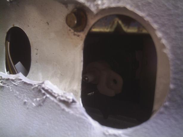

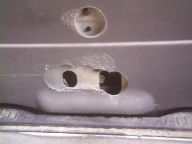

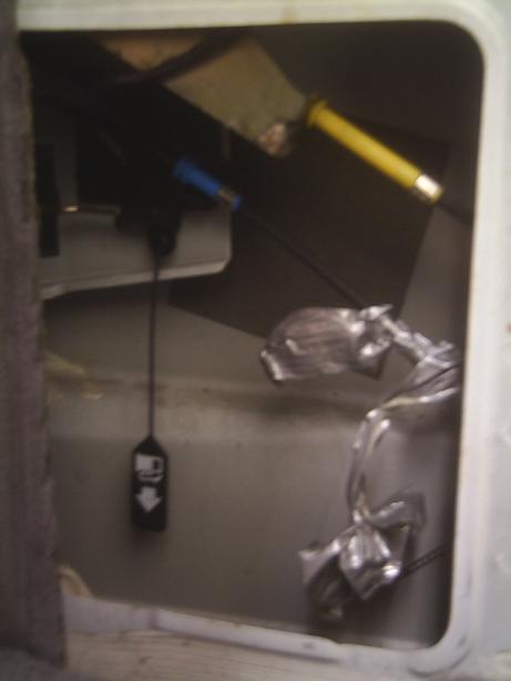

Habe seit gestern einen Mondeo Turnier Bj 94 (Mk1 nehme ich an).
Wollte vorher einen Ersatzreifen in Kofferraum verstauen und siehe da, dieser lässt sich nicht öffnen.
Weder mit Zv, noch von aussen mit dem Schlüssel.
Egal dachte ich mir,beim Fahrersitz ist ja auch noch was......aber pustekuchen :(
Tankklappe lässt sich damit öffnen, Kofferraum nicht.
Bin dann von innen rein, und hab gesehen das der Vorbesitzer wohl auch schon damit zu kämpfen hatte denn es war beim Schloß, wie auf den Bildern zu sehen ist,schon die Verkleidung aufgesägt.
Hat mir jemand vielleicht einen tip wie ich diesen kofferraum auf bekomme???

also soweit ich sehe fehlt das Verbindungsgestänge vom Schloss (Schlüssel) zum Mechanismuss unten in der Heckklappe. Versuch den Verlauf zu verfolgen und ganz unten in der Klappe den Riegel nach oben zu ziehen. Wir hatten auch das Problem beim Turnier, aber da er eh geschlachtet wird haben wir die Verkleidung komplett weg gerissen.

Denn um die Vekleidung abschrauben zu können, MUSS die Heckklappen bereits offen sein, da die Schrauben an den Aussenkanten fest sind.
Aber in der realen Welt, muss man tatsächlich die Innenverkleidung noch größer ausschneiden oder im Gottes Namen einfach zerbrechen um an die Gestängen des Schlosses oder die der Elektromotor vernünftig ramzukommen.
Die Verkleidung ist entbehrlich und jeder Schrottplatz kann man die Dinger für paar Euros mitnehmen. Selbst ich habe mal so eine Verkleidung gehabt und irgendwann entsorgt.
Ganz aussen das rechte Bild zeigt tatsächlich dass da ein Gestänge fehlt, auch diesen vom Verwerter so mitnehmen und ersetzen. Ich habe noch so eins sogar im Keller liegen, man weiss ja nie.

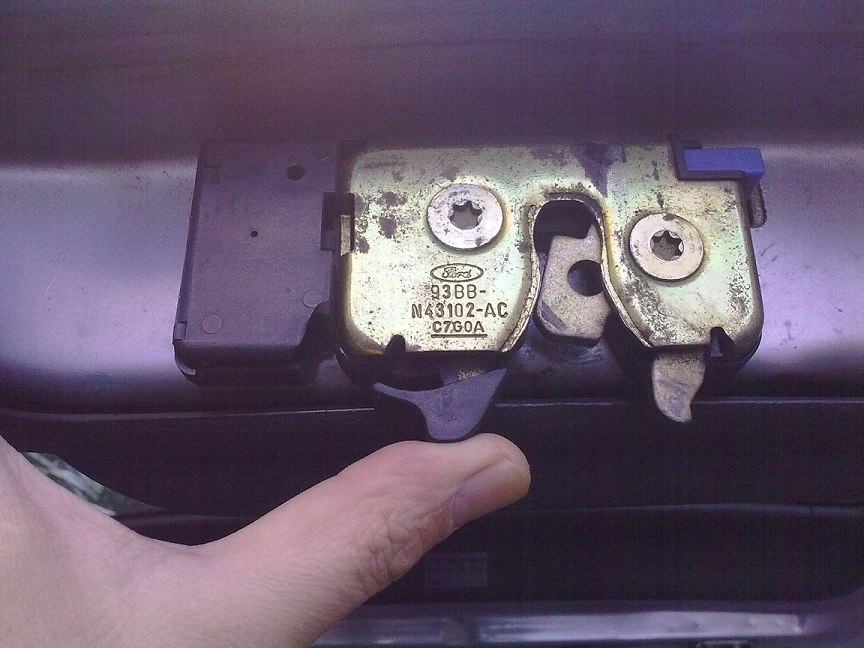

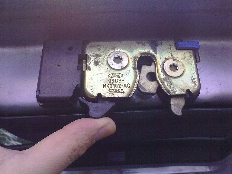

Hallo, man kann die Heckklappe von innen offnen ohne die verkleidung abzumachen, am schloss ist ein entriegelungshebel man muss nur mit den finger da wo das Schloss ist rein und dran ziehen, wenn ich dran denke mache ich mal ein Foto davon.

So im anhang sind 2 Fotos von dem Hebel der die Heckklappe von innen öffnet, mein Daumen zeigt den Hebel.
Gruß Stefan

Hallo, bei geschlosener Klappe sehe ich das Schloss auch nicht, ich muss mit dem finger schon im die Mitte rein um den Hebel zu finden, und BJ 94 ist ein MK1, der hebel neben dem Fahrersitz hat er auch, getrückt für die Tankklappe, gezogen für die Heckklappe.
