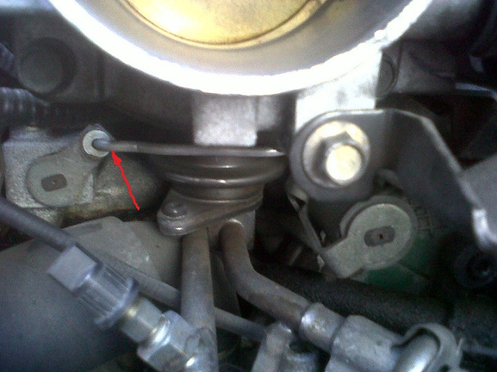

schau mal da nach!

Naja, aber wenn das Gestänge draußen ist, dann ist es gänzlich draußen ... und nicht manchmal drinnen und dann wieder draußen.
Ich würd sagen, dass andere Ursachen für einen sporadischen Ausfall entweder der Kupferschalter oder ne kalte Lötstelle auf der Platine sind. Beides würde zu einem Ausfall bei Wärmeausdehnung passen.
