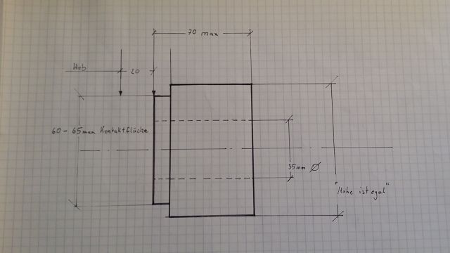

Tom 24V Cossy
Maße Ausrücklager
Hallo Andreas, erst mal vielen Dank für Deine Antwort! :)
Hier ein paar mehr Info`s
Innenbohrung 35mm
Kontaktfläche 60mm, besser 65 mm
Hub 20mm
Lange des Führungsrohres in der Getriebeglocke über der Getriebeeingangswelle 70mm

warum nicht einfach das originale druckklager mit ausrückgabel drin lassen und einfach außen ans getriebe einen hydraulikzylinder setzten .
