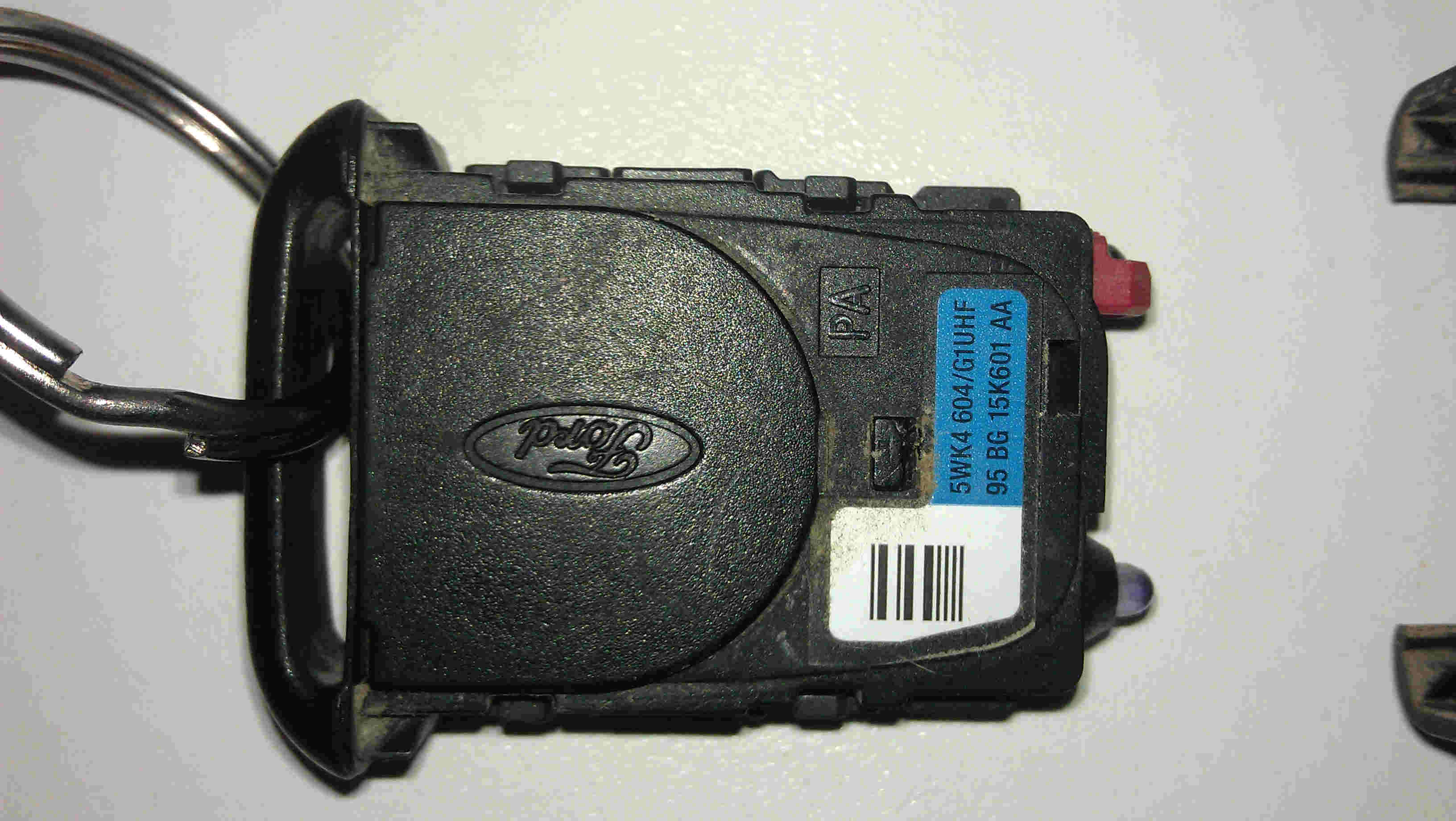

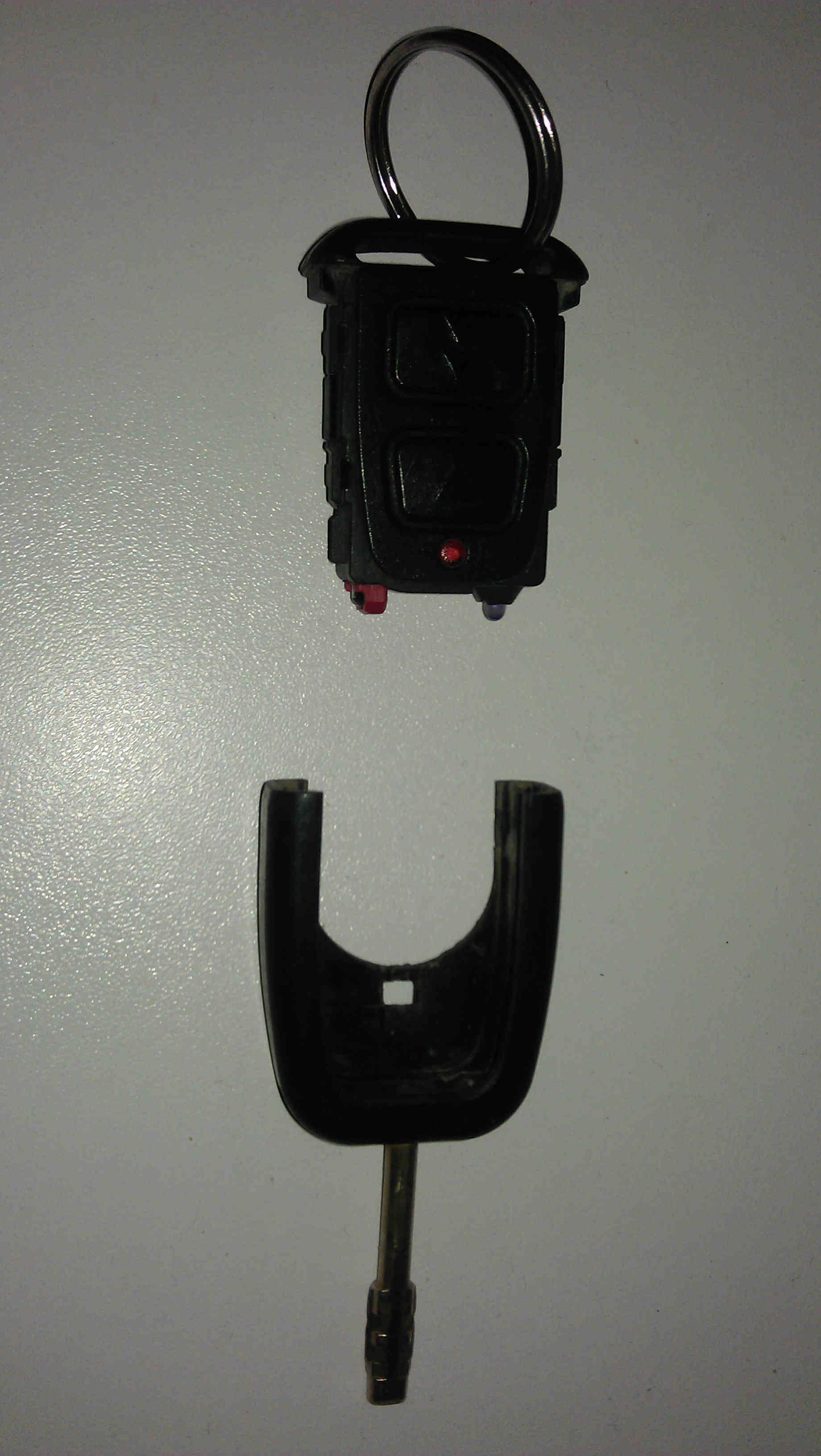

Naja, ist ja alles schön und gut aber ich rede von dem Senderteil (Bild 1) und nicht dem "Bartgehäuse" (Bild 2). Die Frage ist ja, sind die Senderteile alle gleich? Das kann doch nicht sein oder? Sonst könnte ich ja mit meinem Senderteil irgendein Ford Puma öffnen oder??

diese IR sender sind alle gleich , aber damit sie ein fahrzeug öffnen können müssen diese schlüssel ans ZV modul angemeltet werden und dann funktionieren sie auch nur an dem auto, an dem sie angelernt sind .
wie gesagt ich hätte noch einen solchen gebrauchten und funktionierenden ir-sender da von meinem puma
denn könntes du haben
desweiteren könnte ich dir auch einen rohling für diese ir besorgen und auch passend zu deinem puma fräsen
allerdings bräuchte ich die schlüsselnummer .
ich könnte dir auch noch einen 3. schlüssel ( normal als masterschlüssel ) besorgen und ebenfals fräsen .
dann brächtest du nur noch einen FFH der dir die schlüssel programmiert ( was ich evt auch machen könnte ;), aber bestimmt nicht tun werde ! )
wichtig für die ganze aktion ist , das du fürs progen der wegfahrsperre insgesammt min. 3 schlüssel benötigst ;)

also ich seh da zumindest einen schlüsselrohling für einen IR schlüsselsender ;)

den IR - Schlüssel gab es auch nie als einheit im ersatzteilprogramm
waren schon immer 2 getrennte teile ;)
aber ist auch egal ;)
Ischga braucht schlüssel, wie und woher er die bekommt ist relevant !!!!
alles andere bringt nichts
