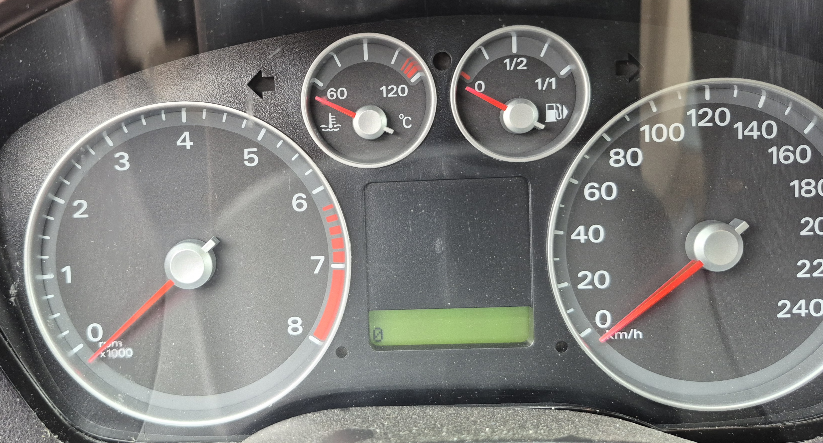

Hallo zusammen.
heute war ich in der Eerkstatt, weil im Display vom KI nur noch eine 0 am linken Rand zu sehen ist.
In der Werkstatt wollen sie das Display ausbauen, einschicken zur Reparatur und wieder einbauen.
Wie ist eue Meinung ?
Freue mich auf Kommunikation ...

Bild vergessen ...

Ist die kostengüstigste Variante
oder für 1000 € einen Neuen einbauen

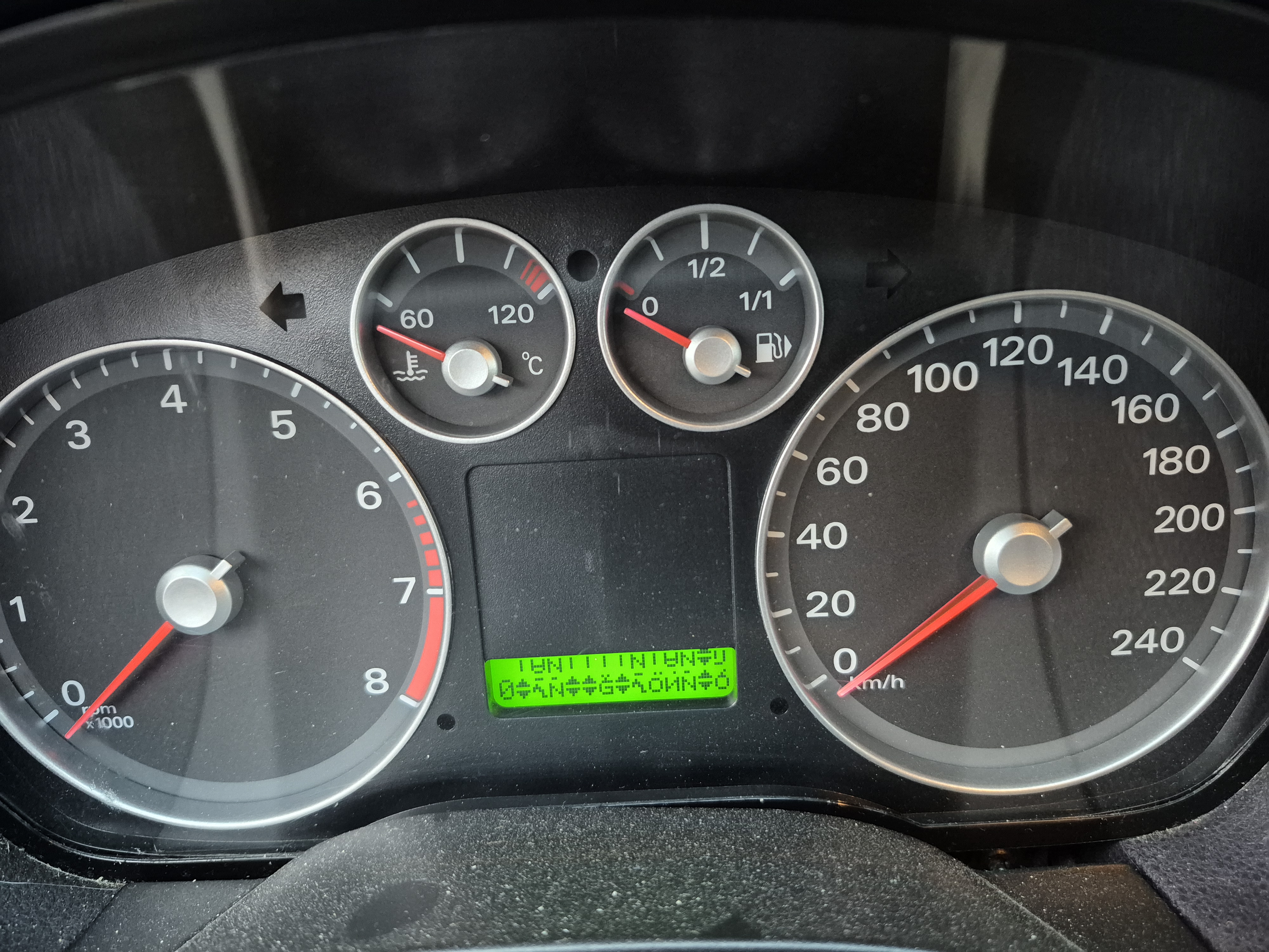

Bekomme ich den ein und ausbau vielleicht selbst hin ?
Wenn ja, wer kann das reparieren ?
5.046
BERGHEIM
Aus und Einbau ist rekativ einfach .
Ein neuer Taco muß aber an die WFS angelernt werden.

So sah das Display heute aus ...

Heute war das Display wieder normal.
Ich gehe von einer kalten Lötstelle aus.
Es war in der letzten Zeit sehr heiß und das Display hat rumgezickt.
Die Temperatur geht jetzt etwas runter und das Display funktioniert.
Könnte Temperaturempfindlich sein, oder Zufall ....
