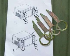

Es müßte das hier sein:
wie es aussieht gibt es 4 Entriegelungsschlitze:
- über der Tapetaste
- über der AM/FM-Taste
- unter der Fade-Taste und
- unter der PTY-Taste
dort muß man mit einem Werkzeug ähnlich diesem:
rein (wie auf dem Hintergrundbild zu sehen) und dann kann man das ganze !!! Radio ausbauen, wenn man versucht nur die Blende zu entfernen, macht man es kaputt.
G
gulli70
Genial einfach, hab ich mir doch gedacht, daß der Haken an der ganzen Sache einfach nur am geegneten Werkzeug hängt.
vielen Dank noch mal. Ich hätte schon fast einen Trennschleifer angesetzt.
