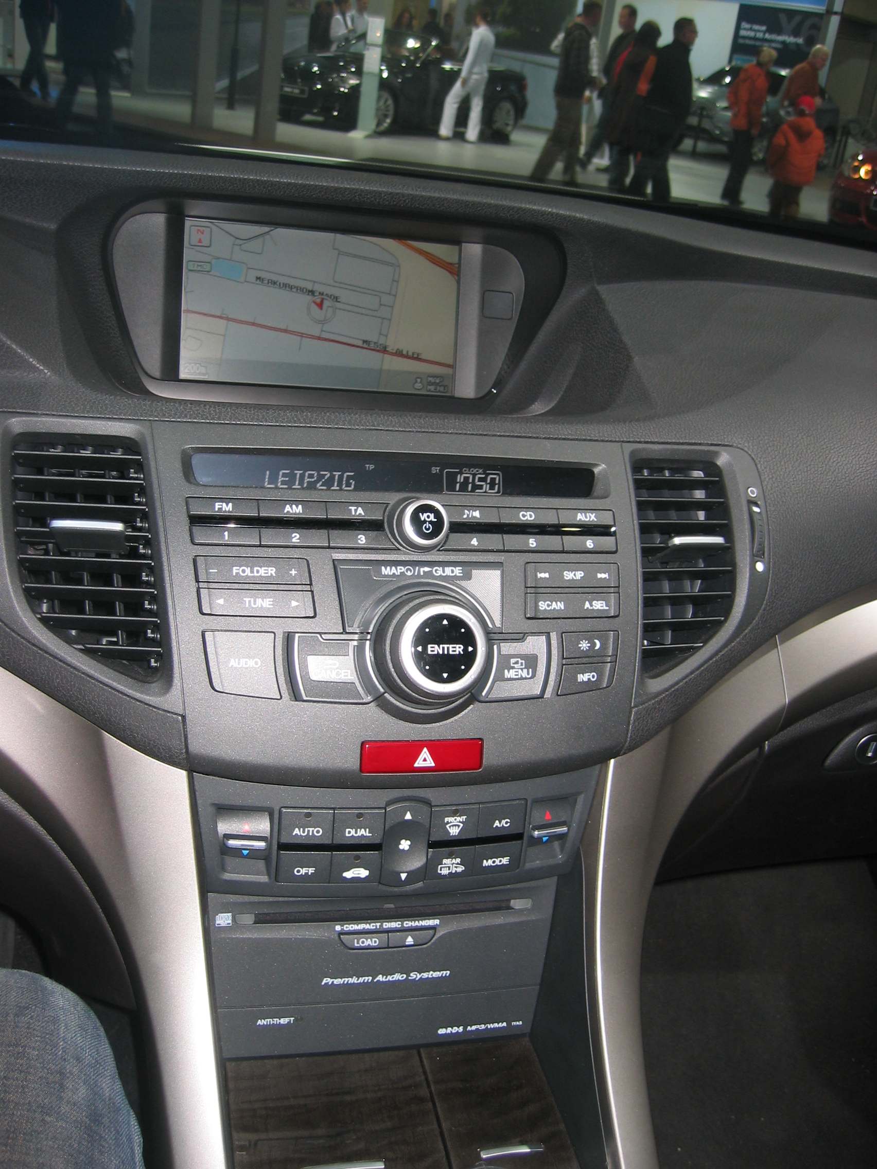

Opel hat das "iDrive" (kA wies bei denen heißt) in die Armatur vorne eingebaut...lässt sich gut bedienen....wenn ich das rieen Teil iwo einbauen würde würde ich es in die mitte einbauen wo die klimaanzeige ist.
Da passt er etwas vertieft eingesetzt dass nu so 1,5cm rausschauen sicher gut rein.
edit: und da würde der schwarze sogar noch besser reinpassen als der silberne...also ich fände das wäre die perfekte position, mit wenig arbeit da rienzubauen...alles andere finde ich gepfuscht ;)
MCG
1 Februar 2006
1.267
Ulm
wäre sicher ne schöne einbauvariante. nur müsste man das komplette mittelteil wieder ausbauen und bearbeiten. ich überlegs mir noch, wo ich es einbaue.
