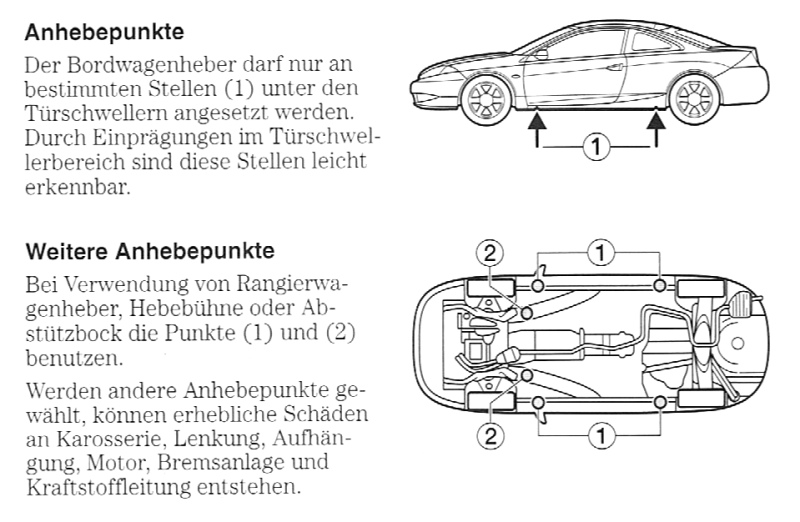

kann mir Jemand verraten wo sich genau die Aufnahmepunte 2 von dem Bild befinden. Wenn ich vorn unters
Auto schaue sind da eine solide Auswölbung mit 6 Kantschraube drin, dann kommt eine Vertiefung und dann wieder eine
Auswölbung. An den Schwellen vorn will ich nicht ansetzen, weils da ziemlich rostig ist.
Ein Bild mit Markierung wäre super...

2 sind die Längstträger. Aber an eurer stelle würde ich immer an die Querlenkerschrauben vorne gehen und hinten an die Aufnahme der Achse neben dem Tank. Die halte das auto und es verzieht sich nichts. vorne kann man dann unter die Längsträger böcke stellen und den Wagenheber wieder ablassen sofern man an die Querlenkerschrauben muss
