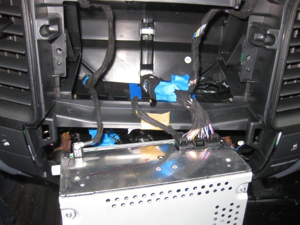

Servus Forengemeinde,
ich wollte ein neues Radio einbauen und musste feststellen, dass man außer Rauschen nichts hört. Ist die Antenne des Ranger verstärkt, so dass möglicherweise ein stinknormaler Antennenadapter dieses Signal nicht in adäquater Weise weitertransportiert? Zumindest am Stecker und am Antennenfuß gibt es auf eine Verstärkung keinen Hinweis...
I
Iwan der Schreckliche

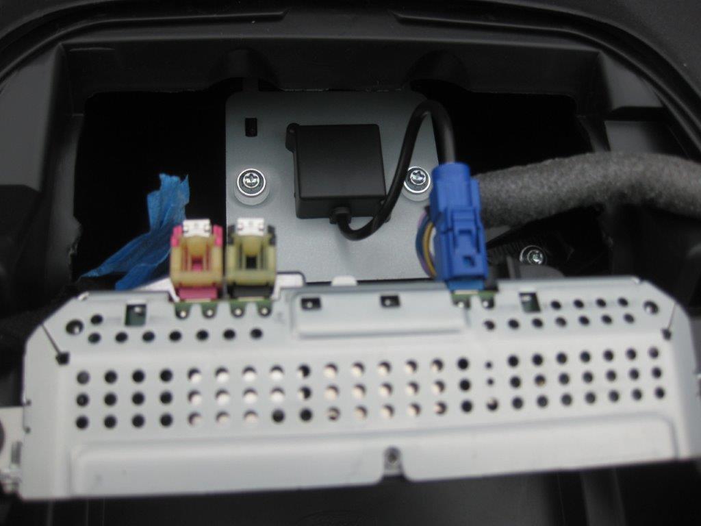

Hier mal zwei Bilder der Fakra-Anschlüsse. Bild 1 ist die Radio-Rückseite mit einem Fakra-Anschluss in schwarz unten links, Bild 2 ist die Bildschirm-Rückseite mit zwei Fakra-Anschlüssen links (schwarz und rosa): Welcher dient wozu?

...bin fündig geworden: Das schwarze Kabel, das im Radio steckt, ist NICHT das Antennenkabel. Das Antennenkabel ist das schwarze Kabel, das im Bildschirm steckt - warum auch immer...
