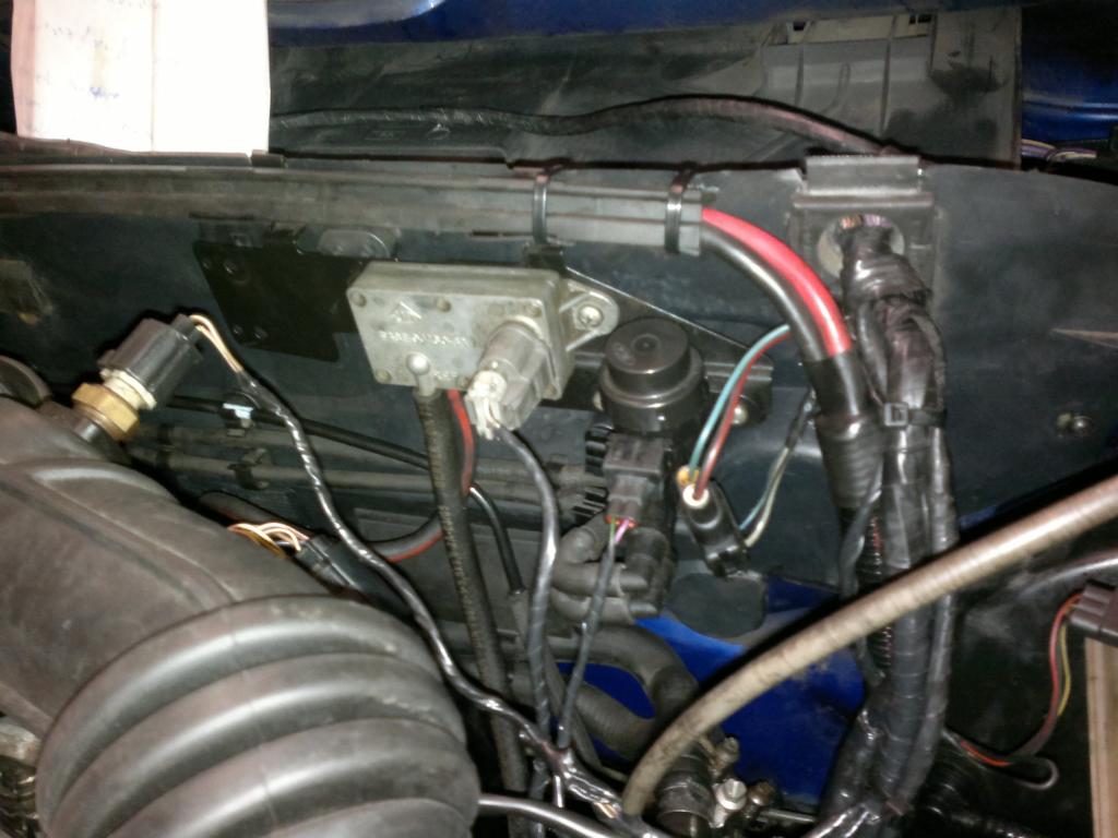

hallo leute!
also ich habe ein problem....jedenfalls hab ich ein escort cabrio restauriert bzw bin dabei.und hab ein problem mit dem unterdrucksystem.agr habe ich entfernt,dazu ist ja das graue bauteil auf dem bild zuständig oder?
das magnetventil rechts neben dem grauen,wo wird das angeschlossen bzw die schläuche??und vom aktivkohlefilter?
hab leider keine ahnung wie die schläuche verlegt werden,habs mir net gemerkt :-(
schon aber mal vielen dank!
gruss pascal

Die zwei schläuche vom magnet ventil gehören auf die plastikleitung die zum Kohlefilter gehen.
