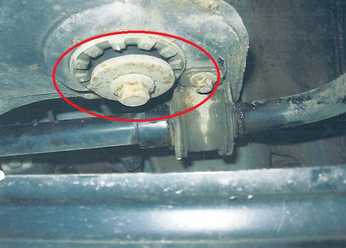

Hallo Forad Board,
folgende frage ich möchte gerne das lager wechseln hinter Achse, ein bild als Beispiel denn ich weiß nicht wie das heisst. So wie kann ich das am besten wechseln ohne viel Aufwand hat einer Erfahrungen`? und was brauche alles. Danke für die Info.
Grüße Pascal
brauche alles.
Das Teil heißt Hinterachslager, passt schon. Was heißt "ohne viel Aufwand"?? Du benötigst eine Hebebühne, eine gescheite Werkstattpresse und ein wenig Werkzeug, sowie zwei gesunde Hände und natürlich die Lager.
Zum wechseln der selben muß der Hinterachsträger raus, aus diesem werden die alten Lager raus und die neuen reingepresst.
Im Anschluß noch eine Achsvermessung und das wars dann auch schon. Beim ersten Mal ein guter halber Tag Arbeit.
