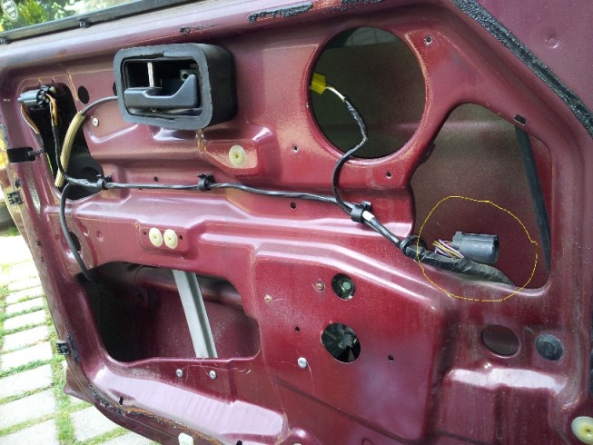

Wenn wir mal grad dabei sind, wofür ist eigentlich der rechte Anschluss in der Tür?

Danke, hab ich nicht vor nachzurüsten...
Bei dem kaputten Schloss würde es doch eigentlich reichen, wenn ich es in der Tür aushake und das Öffnen/Schließen der FFB überlasse. Zur Not kann ich ja über die Beifahrerseite schließen. Wie seht ihr das?
