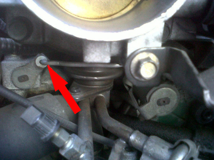

Ich würde das IMRC nicht auf 3500 U/Min festnageln. Das ist ein ca. Bereich, wo es schalten müsste.
Vielleicht schaltet es auch, aber nur mit einer Bank? Es kann ja auch durchaus sein, dass nicht das Steuermodul bzw. der berüchtigte Transistor einen Defekt hat, sondern ein anderes Bauteil.
Hast du mal geschaut, ob die Plastikbuchsen, die das mechanische Gestänge der Schaltsaugrohrklappen an ort und Stelle halten, noch vorhanden sind?
Auf dem Bild ist z.B. die vordere markiert
Am anderen Ende des Gestänges ist noch eine.

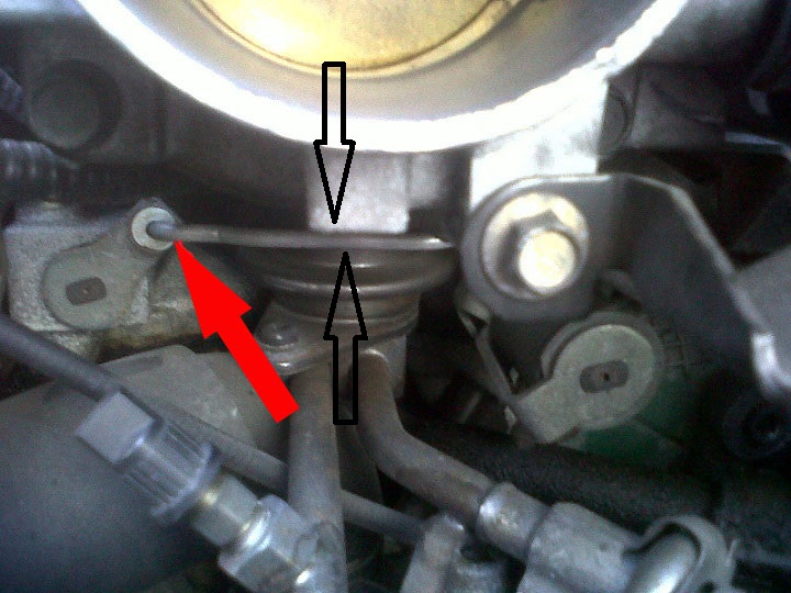

"Hast du mal geschaut, ob die Plastikbuchsen, die das mechanische Gestänge der Schaltsaugrohrklappen an ort und Stelle halten, noch vorhanden sind?"
Also habe eben geschaut und konnte ein leichtes Spiel in Richtung (Zwischen den beiden schwarzen Pfeilen feststellen, da es ja Mechanik ist schätze ich das es normal ist denn die Buchsen sind scheinbar noch da
grüße Mac
[attachment=19404]
