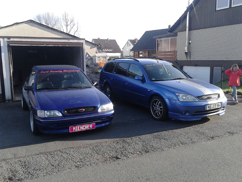

Schaut gut aus!!! :D
Wo du gerade am schlachten bist: Hast du "zufällig" noch nen Satz Mk7-Spiegel da?? Manuell oder elektrisch ist wurscht! Wäre super, gerne auch per PN!
Anbei mal Frauchen ihrer! Bin auch gerade dabei. Brauche noch neue Stoßdämpfer hinten und ein Radlager muss neu! Sonst gemacht:
Umbau auf Leder, elektrische Fensterheber, ZV, etc nachgerüstet. Verdeck wird auch noch getauscht!

passen ja gut Zusammen die beiden Wagen, beide in Ähnlicher Farbe und schön hergerichtet.
so Ähnlich soll das bei uns hier auch werden, alles in schwarz. Der Escort wird nach und nach gemacht. Innen ist er soweit fertig.
