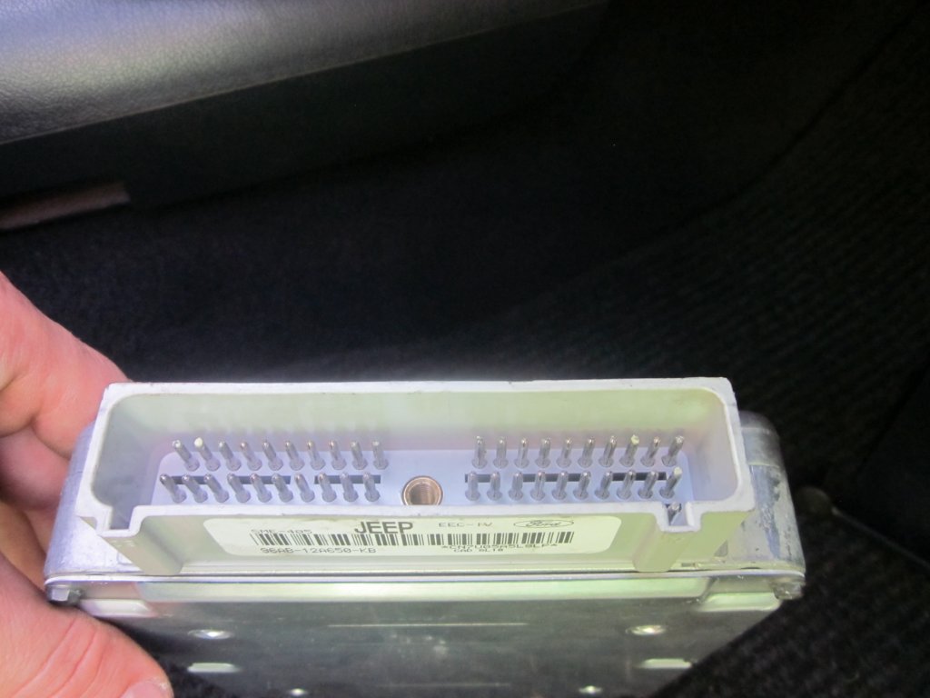

so also bin endlich dazu gekommen der stecker vom stg hat 105 pins und das stg trägt die kennung JEEP
mir wäre es recht wenn die wfs auch mit dem neuen stg vorhanden bleibt da alles so gut wie möglich original bleiben soll.
hoffe ihr könnt mir anhand den daten weiterhelfen wäre echt nett danke!
mfg micha
I.W. stimmt da nicht !!!
entweder hast du dich verzählt oder der aufkleber mit der kennung JEEP ist falsch
das JEEP ist ein EEC-IV mit 60 pins
und der teilenummer 96AB-12A650-KB

so hier mal ein foto vom 120 pin stg fehlt zwar die letzte reihe der pins aber sie sind da.
@rst die teilenummer ist korrekt nur es ist ein 120pin stg und der stecker dazu hat 105 belegte pins

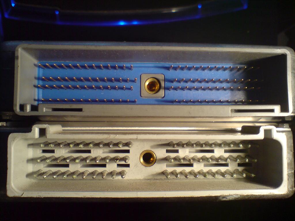

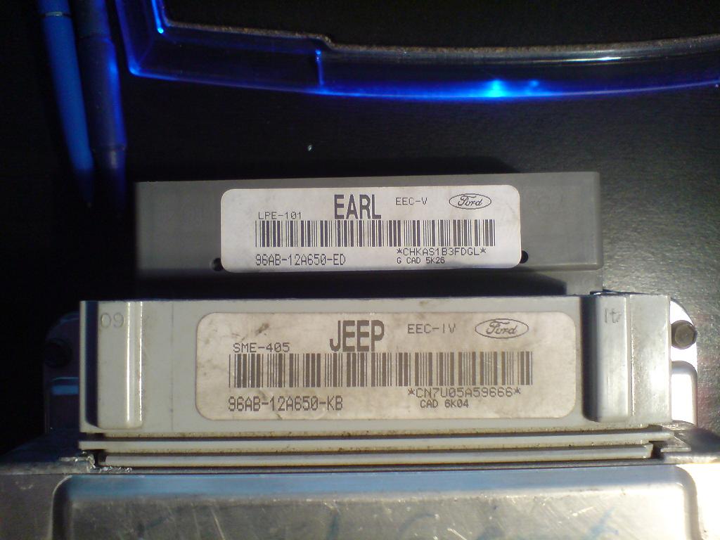

zum ersten
es gibt kein STG mit 120 pins
zum zweiten
kannst du nicht zählen
zum dritten
ist es ein eec IV modul mit 60 pins
und zum vierten
siehe mein foto
oben eec V mit 105pins EARL
unten eec IV mit 60pins JEEP
PS: zum vergrössern bild anklicken ;)
