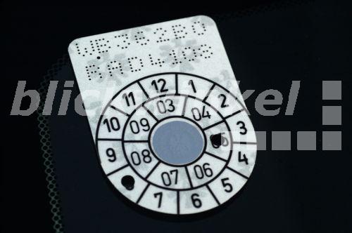

Ich stelle mir die Frage deshalb, weil ich nicht erwarte, dass der deutsche Exekutiv-Beamte über die österreichischen Gesetze Bescheid weiss. Beispiel gefällig? Die §57a-Plakette.
Quelle
  • Was bedeuten die eingestanzten Ziffern und Buchstaben in der oberen Zeile? Was in der unteren Zeile?
  • Weiss oder grün? Was sagt die Farbe aus?
  • Welches Datum wird gestanzt? Das der letzten Überprüfung, oder das Ablaufdatum?
  • Wo muss sie angebracht sein? Auf der Aussenseite der Scheibe oder doch innen? Und auf welcher Scheibe überhaupt? Oder doch irgendwo am Lack oder gar am Kennzeichen?
Alles Dinge, die ein Polizist nicht von allen EU-Staaten wissen KANN, weil es hier keine EU-Norm gibt.

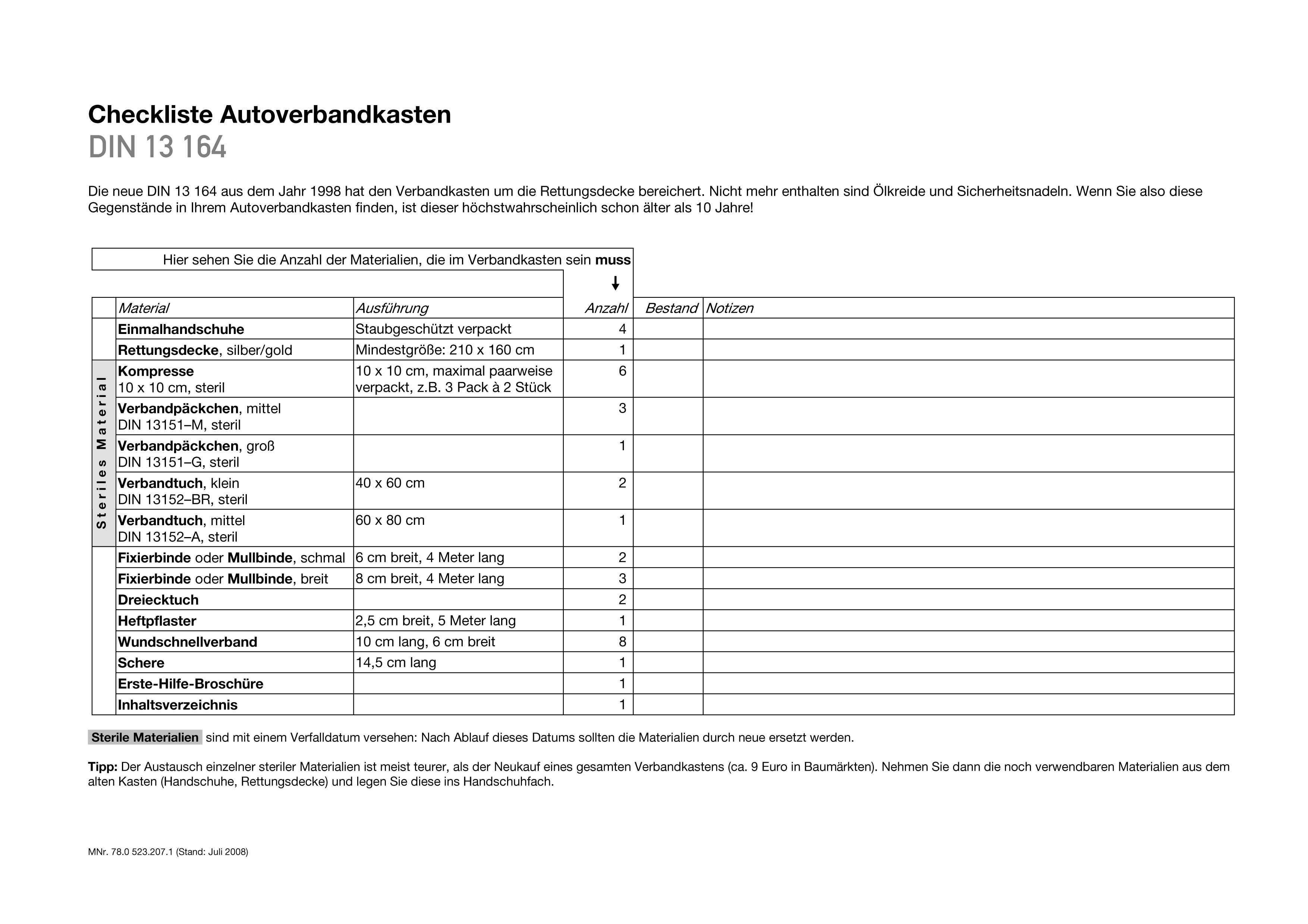

Und um auf die Packliste des Verbandkastens zurückzukommen, hier im Anhang die Stückliste nach DIN 13 164 im Einzelnen:
[attachment=396]
