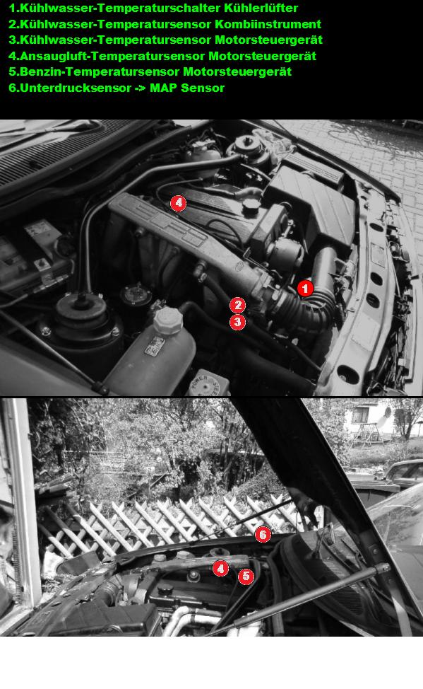

Ich habe hier noch ein Foto, kann es die Stelle etwas links unter dem Verteiler sein ?

der auf dem Bild ist es nicht, das ist der Thermoschalter für den elektrischen Lüfter, schau mal in dem Bereich auch seitlich, der andere ist wesenlich kleiner hat nur eine 12 / 13 Schlüsselweite und geht nur ein Draht in der Mitte drauf.

es gibt also diesen sender für die anzeige, einen schalter für die lüfter - und vielleicht noch einen sensor für das steuergerät??
wenn man die posts so liest hat hier jemand auch ein paar fotos oder so hochgeladen die jetzt leider nicht mehr zu sehen sind. würde mich sehr freuen wenn ihr das vielleicht nochmal reinstellen könntet - dankeschön!

Aber sicher ;)

weltklasse! danke für die pics. allerdings... bist du dir absolut sicher dass wir schon einen benzin-temperaturfühler haben??

Jop ist nen Schwellenschalter. Sitzt Gut Sichtbar auf der Einspritzleiste, kann man gar nicht übersehen :D
Kraftstoff-Temperaturschalter
  • Der Kraftstoff-Temperaturschalter ist ein Bi-Metallschalter mit voreingestelltem Temperaturwert. Wird dieser überschritten schaltet der Schalter auf "AN".
    • Die Schaltschwelle "AN" liegt bei 85°C ±3°C.
    • Die Schaltschwelle "AUS" liegt bei 70°C ±3°C.
  • Während eines Heißstarts bewirkt der Kraftstoff-Temperaturschalter, abhängig von seiner Schaltstellung "AN" oder "AUS", eine Reaktion des EEC-IV Moduls. So wird bei der Schaltstellung "AN" unter Einbeziehung zusätzlicher Informationen durch andere Sensoren die Dauer der Kraftstoff-Einspritzung verkürzt.
