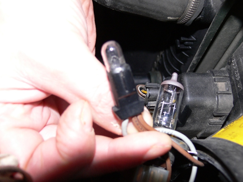

An dem schwarzen Plastikteil ziehen und drehen, welches in das Lampengehäuse eingesteckt ist, wo die 2 Standlichtkabel reinführen. 2 Flügelartige Lappen zum drehen und ziehen. Habe gerade aus Spaß noch noch die andere Seite geprüft, etwas schwerer, also kräftig drehen war nötig. Kein Bajonett oder Ähnliches vorhanden, wo innen was abbrechen kann. Nicht reindrücken, dann wirds noch fester. Viel Glück

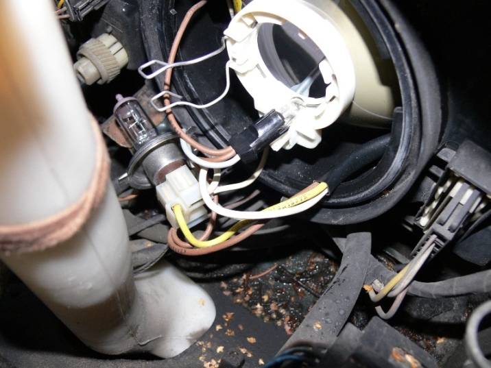

Alles ohne Rastnasen, Klipse oder Ähnliches, einfach das schwarze Teil (die Standlichtbirnenfassung) packen und aus dem Lampengehäuse drehen/ziehen. Hält dort ohne Klipse und Rasten. Könnte mal eine Art Dübelfunktion gehabt haben, die sich innen etwas weitet, wenn es eingesteckt ist...gerade so, dass es nicht von selber herausfällt. Wird schon zu schaffen sein, man hat gut reden, wenn es hier ganz leicht geht, Deine waren wohl lange nicht raus....und hoffentlich haben wir die gleichen ( hier 93er Facelift ) Bauteile, sonst ist meine Beschreibung evtl murks
Der mit dem...

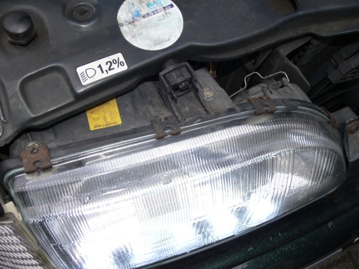

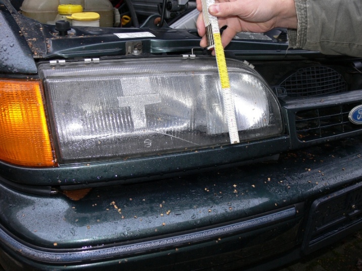

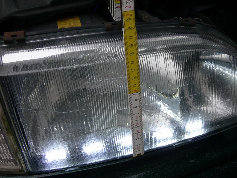

So, ich hab alle Bilder.
Du musst deinen Sockel einfach nur mit gewalt rausziehen ( bei meinem Facelift 1/4 Umdrehung nach links)
Der Größenunterschied zwischen bis 92 und Facelift ist locker 10 mm soviel höher ist der Facelift.
Die Bilder beweisen dir das.
gruß Rainer
