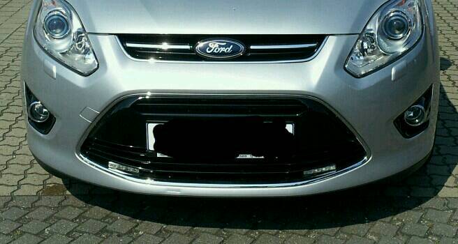

Mach mal ein Bild der Front mit dem TFL, so Verkäufer erzählen ja manchmal viel wenn der Tag lang ist. ;)

Hier ein bild der front

Das Ford das so baut glaube ich kaum, sieht mehr nach ebay/Baumarkt/Zubehör aus.
Dann kann das mit der Spannungsregelung doch wieder hinkommen. ;) Mal die Haube aufgemacht und nachgeschaut ob an der Batterie irgendwas angeschlossen ist was nicht original ausschaut? ZB ein Steuergerät für ein TLF... ;)

Das dieses TFL nix originales ist stand von Anfang an fest!!! Solche Baumarktoptik baut kein Hersteller ein. Deshalb kann man da auch kein Steuergerät tauschen... Raus damit und fertig.
