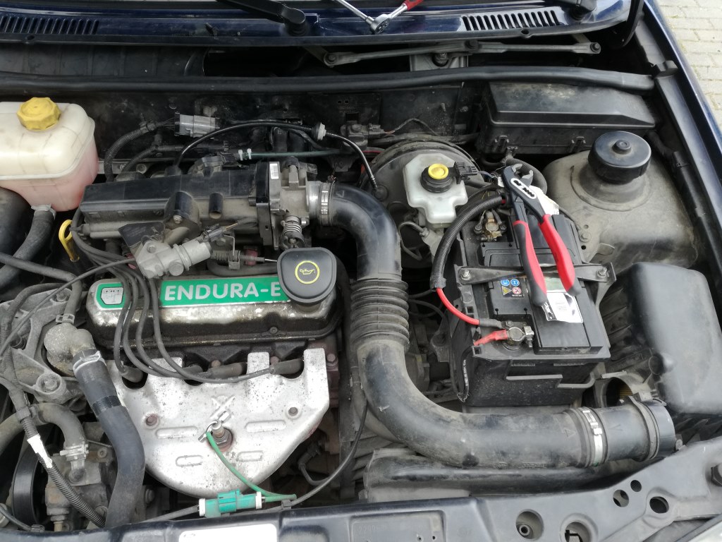

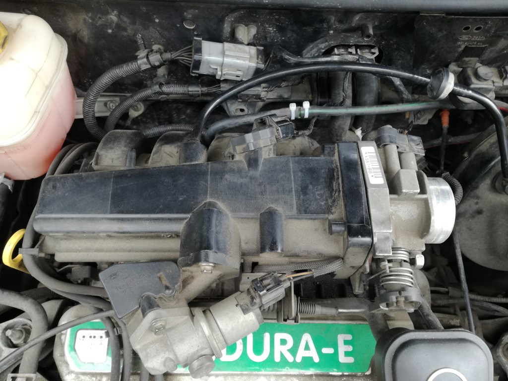

Moin moin,
ich wärme den Beitrag mal wieder auf, da ich vor dem gleichen Thema stehe und mich bis jetzt nicht im Stande sehe den LMM zu finden.
Ich habe einfach mal zwei Bilder angehängt die meinen Motorraum zeigen.
Auto ist ein Fiesta Baujahr 2001
Endura 1.3L 50PS JA/JB
Kann mir bitte jemand sagen wo der LMM zu finden ist, so dass ich den mal reinigen kann, danke.
Also wenn ich vom Luftfilter aus starte (den ich vor einem halben Jahr gewechselt habe), dann kommt das Rohr, welches direkt oben an Drosselklappe geht, nachfolgend kommt oberhalb der Luftdrucksensor und dann unterhalb der Leerlaufregler. Aber wo ist der LMM? noch irgendwo weiter unten?
Weil dort unten direkt neben dem Luftfilter, wo der quasi sitzen sollte, ist nur ein Platzhalter, daran ist auch kein Kabel/Stecker/irgendwas...
Ich habe das Problem, wenn der Motor richtig warm ist, meist so ab einer halben/dreiviertel Stunden fahrt, dass er sehr schlecht Gas annimmt und ins ruckelt kommt. Fällt gerade im Stadtverkehr auf.

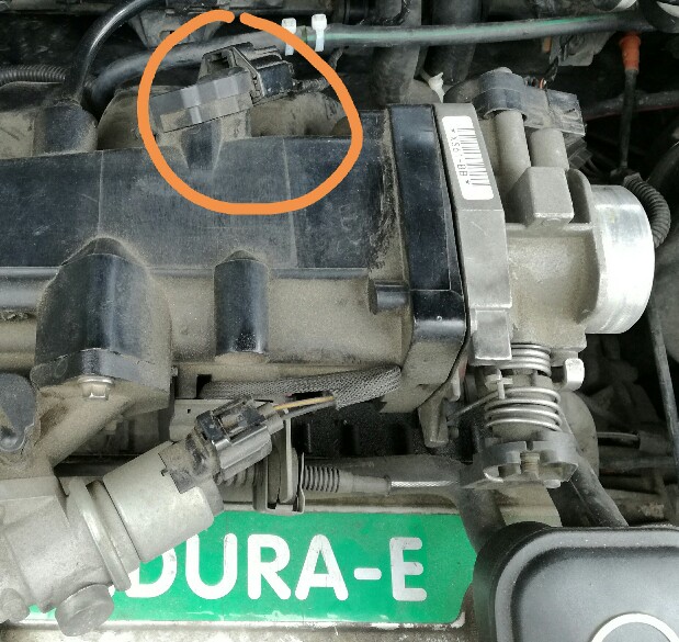

kannst lange nach dem LMM suchen , weil der motor keinen hat .
hinten an der ansaugbrücke oben ist stattdessen ein T-Map sensor verbaut .
das war beim mk3 aber nicht beim mk4 fl , da sitzt der MAP direkt am ansaugkrümmer ohne verbindungsschläuche ;) der mk4 vfl hatte auch noch eine MAF/LMM deshalb die ganze sucherrei

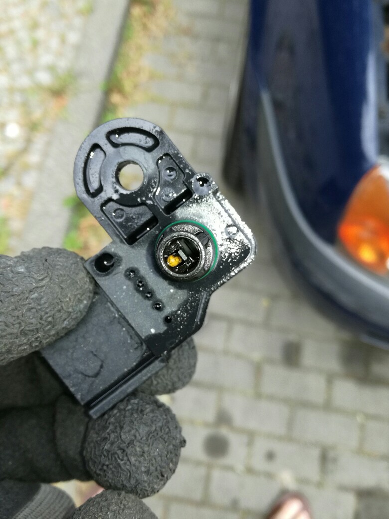

danke :S ja da kann ich lange suchen
Kann dieser sensor verdreckt sein, so das eine Reinigung etwas bringt?
Ich habe (laut beschreibung) ein Luftdrucksensor, kann dass das Bauteil sein, welches du beschreibst?
ja, du hast wie gesagt einen MAP sensor oder auch saugrohrabsolutdrucksensor
und ja dieser kann verschmutzt sein
aber ob eine reinigung erfolgreich ist kann nur der versuch bestätigen oder auch nicht .

also das Teil (habe nach der Teilenummer gesucht -> xs6f-9f479-ab - https://www.pkwteile.de/meat-doria/7754185 ) welches ich auf den Foto abgelichtet habe, habe ich dann auch schon gleich beim ausbau gereinigt (wie auch den Leerlaufregler) und bin der Meinung der Motor läuft besser, obwohl er trotzdem noch ins stottern kommt, wie beschrieben.
aber ich bin seit dem auch nur einmal gefahren und dann gleich voll besetzt (3 Erwachsene + Kind + Kofferraum) was ja auch viel für den kleinen Motor ist und werde das jetzt nochmal in Ruhe "testen"
Aber wenigsten bin ich jetzt schon so weit, dass ich nicht weiter nach dem LMM suchen muss :D danke
