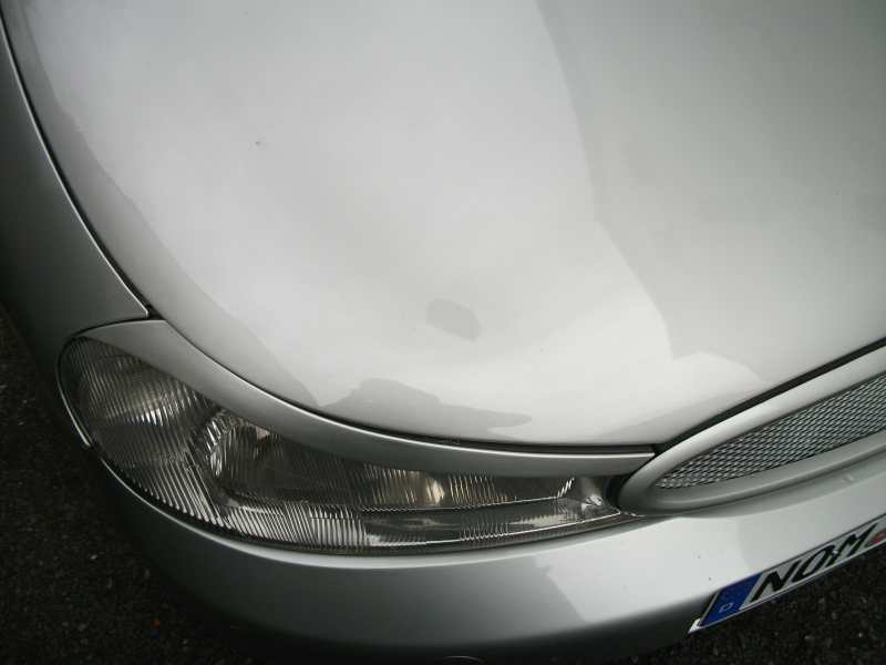

Danke DIr für Deine Hilfe. Nur seit heute glaube ich, dass ich entweder das Thema Blende mir abschminken kann oder meine Haube nachgestellt werden muss. Ich dachte heute morgen noch, dass ich das große Glück gehabt hatte, da in einer Nachbarstadt bei uns ein kleiner Zubehörladen ausgerechnet für den MK2 Mondeo Blenden da hatte, die ich sofort mitnahm.Mit Mattig TÜV-Bescheinigung, Anbauanleitung usw.. für 19,90€.
Nun hab ich diese mal ganz grob anlackiert und wollte einen Passtest machen. Es musste für die Blenden ein Teil der seitlichen Dichtung an den Scheinwerfern abgeschnitten werden und die oberen Gummidichtungen, die auf dem Scheinwerfer liegen auch entfernt werden. Nun hab ich danach die Blenden mal auf den Scheinwerfer gelegt, die Haube ganz geschlossen aber leider sieht man recht gut, die hohen Spaltunterschiede. Nun is die Frage, liegts an den Blenden, die eigentlich sauber aufliegen oder an der Haube. Wovon ich mal ausgehe.
Nun habe ich wirklich Null-Ahnung von Karosseriearbeiten und weis nicht, ob sich sowas richtenn lässt. Also, dass das Spaltmaß da wieder schön stimmt. Könnt ihr mir da mehr sagen..?
Ansonsten muss ich das Thema "Blenden" wohl auf Eis legen.

@Shark: Ja aber auf deinem Ava sieht der Spaltmaß gut aus. Und wenn Du die Bilder siehst, die ich abgehangen habe sieht man doch nen gewaltigen Unterstied. Auch weis ich nicht, wie ich oben die Gummidichtungen wieder anbringen soll, da ja die Blenden über Befestigungspunkte auf den Scheinwerfern gehen. Und das Spaltmaß wäre dann ja auch noch nicht dadurch besser.
Ich denke, ein Besuch bei nem Karosserie-Spezi is nicht zu vermeiden wenn ich die DInger sauber dran haben will...puuuuh

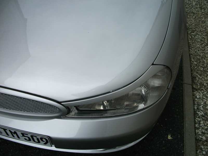

Schau mal hier...
Mondeo Shark - 2010 - Seite 3 - Mitglieder-Autos - Fordboard
ich schau mal nach ob ich noch nen Bild finde, wo die Scheinwerfer mit
Leiste besser zu sehen sind...
Edit:
Bild anhängen ;)
Und Du siehst eindeutig die Leiste auf dem Scheinwerfer
sowie den Spalt zum Grill...
Der Spalt überm Grill gehört wohl auch so...
Auf dem Grill gibs ja noch eine weitere Gummileiste...

Hm..okay...danke fürs Bild... auf dem Pic sieht man auch son bissel, dass der Spaltmaß auch net 100% bei dir is...Dennoch viel besser als bei meineer Haube.
Aber ich weis echt nicht, wie das mit den Gummilippen auf den Scheinwerfern funzen soll. Die kriege ich ja hinten gar nicht mehr drauf. Ich kann gerne morgen auch mal Pics machen.

Mach mal nen paar Bilder :)
Ich nehme an, die Sitzt etwas zu hoch
oder steht wie auf der rechten Seite bei Dir
etwas zu weit ab...
ich hab mich damit auch blöd geärgert aber so ganz passt
es dann halt doch nicht...
Sieht auch aus als würde der rechte Scheinwerfer
zu weit im Kotflügel stehen??

Rück die Blenden mal immer weiter nach aussen. Wenns so ist wie bei mir passen die irgentwann perfekt, allerdings ist ein Spalt zwischen Blende und Grill. Die obere Dichtung kannst du einfach wieder drauf stecken. Hab ich auch gemacht und ging einwandfrei.

Lion, er meint wohl, dass Du die Blende heraus und herunterdrücken
sollst...
ich musste da auch schon etwas härtere gewallt anwenden (druck).
Die Leiste ansich liegt auch nur auf dem Glas auf, nicht auf dem
Kunststoffkörper dahinter.

Leute, ihr hattet Recht. Es is zwar fummelig aber ich konnte die Gummileisten doch auf die Scheinwerfer aufstecken, wenn die Blenden anliegen. Nach dem ich dann auch den rechten Scheinwerfer gelöst habe und etwas nach außen gezogen habe, passte auch das Spaltmass so halbwegs, dass ich zufrieden bin. Nicht ganz 100% aber viel, viel besser als noch am Anfang. Evtl. schaffe ich es noch besser, wenn ich mich nochmal ran traue und beide Scheinwerfer nochmal nachstelle. Nun werde ich mir noch den Kleber besorgen, den mir West empfohlen hat und dann können die Blenden endlich richtig und vernünftig lackiert und montiert werden.
vielen, Dank Leute...
