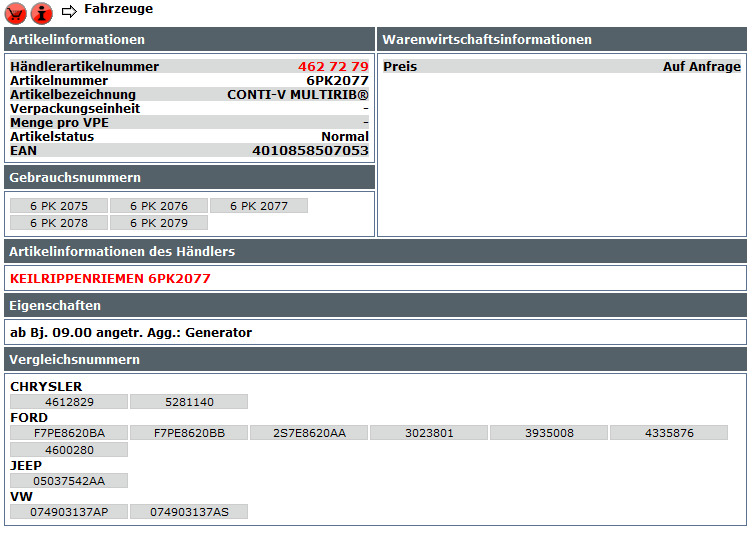

Hallo Leute,brauche dringend die PK Nummer(nicht OE Nr! Nicht FORD Nummer) für den Cougar V6 BJ 1999, besser MIT Längenangabe (Klimakompressor Seite)

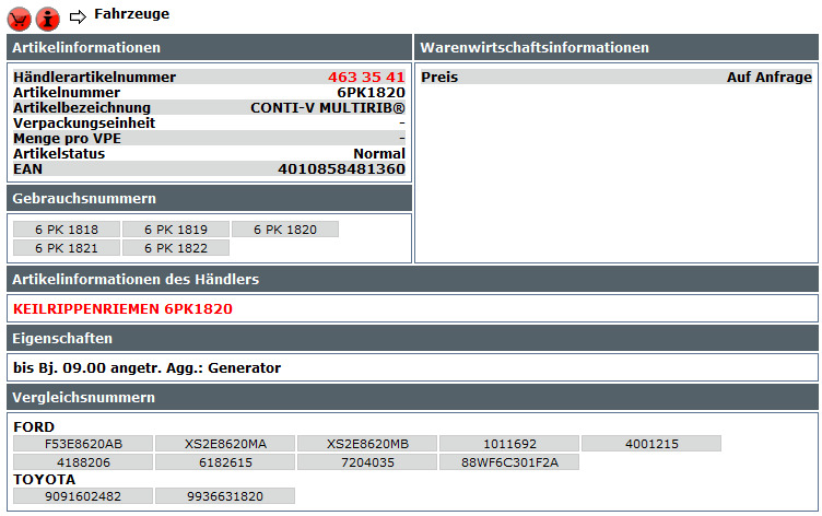

PK6 ist inzwischen klar! Red Cougar hat 1820 ermittelt! Angeboten bekommen hab ich 1815 ! Passt das? Immerhin beträgt der Preisunterschied 35 EUR!

Jepp, inzwischen bin ich schlauer!
also zwischen 6PK ///1813,1815,1818,bis 1820 kann man alles verbauen! Aber warum sich die Hersteller nicht auf EIN MAß einigen konnten bleibt mir schleierhaft!
