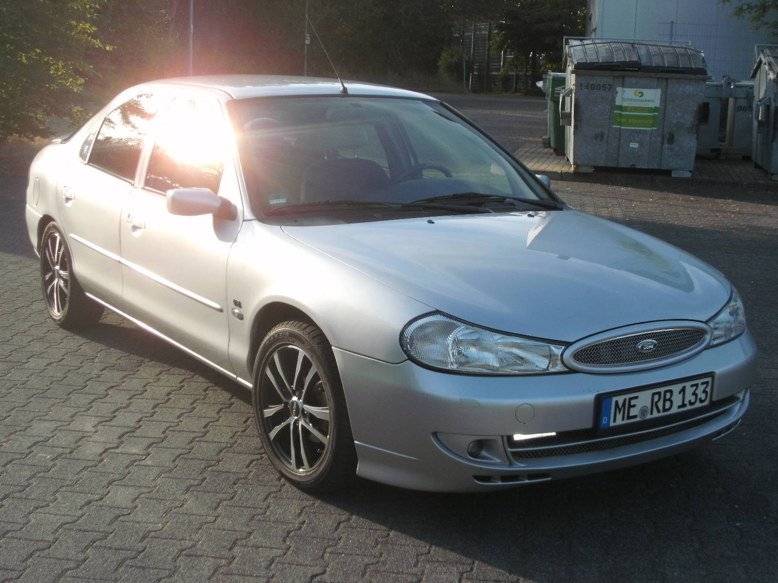

Ford Mondeo MK2 BAP Ghia Bj. 1997, mit folgendem Problem:
vor einigen Monaten im Stand mit Leerlaufschwankungen, beim Fahren keine Auffälligkeiten. Drehzahl fiel dann immer mal auf 600 U., regelte sich dann im Stand wieder hoch. Dann über mehrere Tage alle ok. Am 02.09.2020 dann auf 300 U. und ging beim Bremsen im Leerlauf aus. Springt sofort an und läuft mit Gasgeben auch, geht aber sofort im Leerlauf wieder aus. Steht seitdem erst in einer Fachwerkstatt, seit 3 Wochen bei FORD.
Laut Ford wurden Drosselklappe, Poti, Leerlaufregler, Benzindruck, sämtliche Kabel auf Brüche geprüft, Motor-Temperatursensor, Kurbelgehäuseentlüftung nebst T-Stück und Schläuche geprüft, getauscht, gemessen usw. Auto geht immer noch aus. Mondi ist seit 08/2016 bei mir in 2. Hand, nur knapp 75.000 Km gelaufen, in der Zeit ca. 5000-6000 € in Zubehör, Verschleißteile und Arbeitslöhne investiert. Eventuell hat jemand einen Plan was die Ursache sein könnte.
