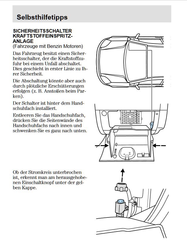

Beschreibung Crashsensor an meinem Fiesta:
Der Crash-Sensor kann die DV auch nicht aushebeln.
Eine einfache Lösung (ohne etwas zu zerstören) gibt es nicht - sonst wäre die DV ja ziemlich zwecklos.
