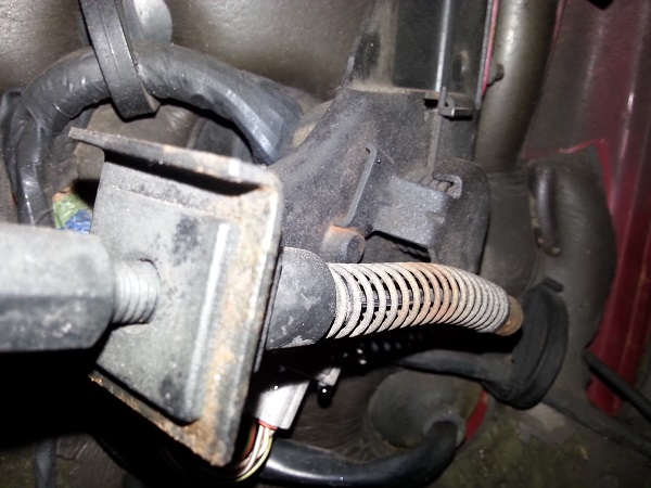

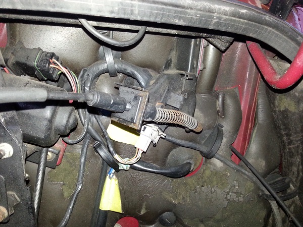

Hier 2 Bilder vom Potti.

ok der hat dann den gaspedalstellungssensor nicht am gaspedal
was aber nicht heist das der sensor nicht als übeltäter in frage kommt .
fehlerspeicher auslesen bringt da evt mehr licht ins dunkel.
